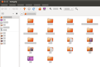

一直在配置django的开发环境,先执行了sudo apt-get update和sudo apt-get upgrade,然后安装libapache2-mod-python不成功,出现依赖的错误,我按照viewtopic.php?p=2613543的方法,删除了network-manager-gnome,network-manager-pptp,network-manager-pptp-gnome,然后重新执行sudo apt-get update, sudo apt-get -f install。然后sudo apt-get check检测依赖性,一切正常。由于一直操作命令行,没有注意GUI,弄完了之后发现文件名都无法显示了,百度了很多都找不到解决方案,求高手帮帮忙啊!!小弟感激不尽!

对于新装的系统,一般是缺少中文字库,或者是环境变量等等设置的不对,这样的话可以试试用软件包管理器搜wqy、ar pl等字库。
对于这种情况,应当先看一下环境变量是否有问题,一些必要的字库是否被连带删除。
给一下我的来参考一下,我的系统语言设置为英文。
declare -x LANG="en_US.UTF-8"
declare -x MDM_LANG="en_US.UTF-8"

猜测是字符编码的问题~把整个系统的默认编码调到UTF-8应该就能解决。先检测一下系统语言的完整性吧。
你这个是不是把文件系统的编码改成了GBK,但是文件名还是UTF-8的。

多谢以上各位的热心回答,我已经重新装了11.10的系统了, 结帖。

目测,是字体文件的权限问题。
