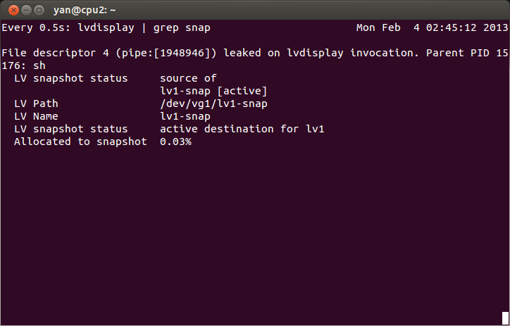

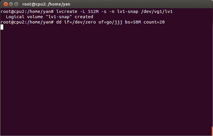

我对一个空的lv(假设名lv1)做了一个快照,然后拷贝一些数据进lv1

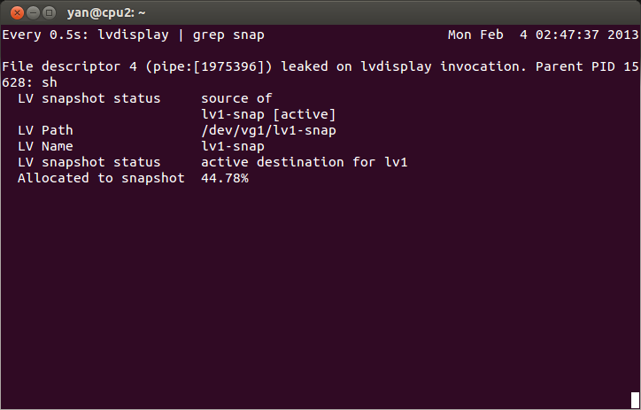

接着我lvdisplay下,发现lv1的快照的信息发生了变化 Allocated to snapshot 79.71%
问题是,我原先lv1里面没有内容,然后做快照的时候(快照是拷贝文件的指针对吧?),应该也是空的,然后当我在lv1上新建些数据的时候,原先的文件内容(不存在的)没有改变,那么应该不需要拷贝数据到快照空间吧 为什么会受到影响??

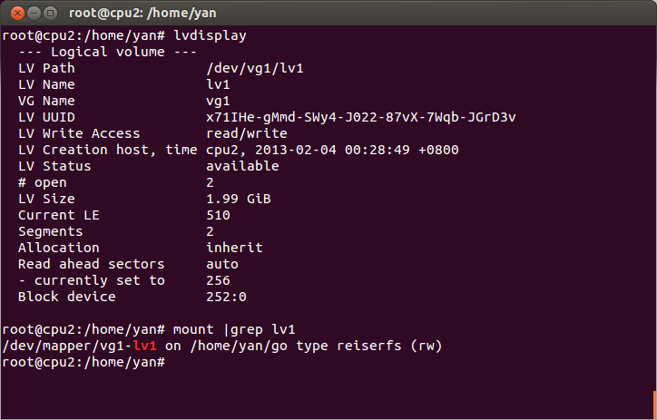

lv1 状况: 我把lv1 挂载在go目录里
go目录是空的

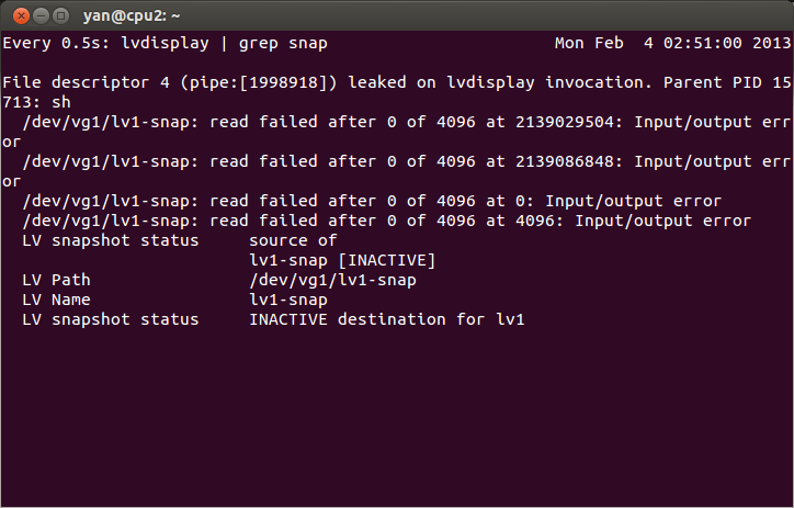

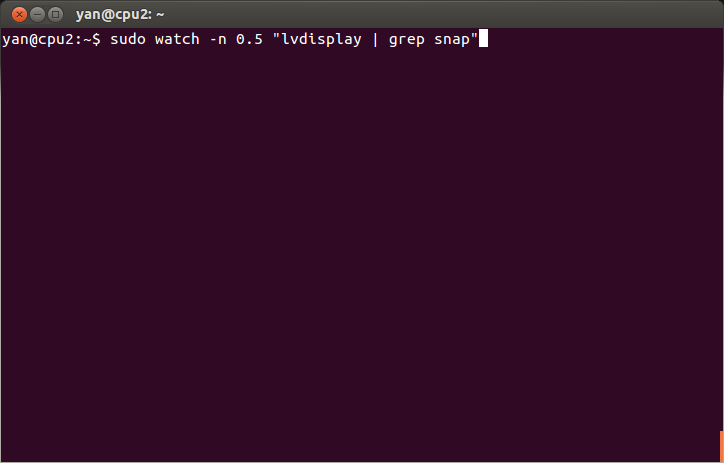

然后我用watch -n 0.5 "lvdisplay |grep snap" 来监视snap卷的变化情况 接着我开始往go目录拷贝数据 然后snap卷的状况一直在变化,但是我并没有修改lv1里面原有的文件啊~~ 当我拷贝到go目录的数据超过分配给snap的大小时,snap 好像崩溃了。。。 原先对快照的想法是,如果有文件会被改变,那么先拷贝那个文件,然后再改变他 (这样子的话,只有留足整个区域的文件的总大小的空间作为快照空间即可)
