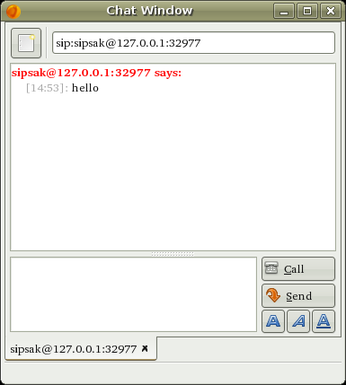

可以用ekiga啊,系统默认就装好了。再装个sipsak(只有147k)就能发消息了。
比如,在内网的机器上运行:
~$ sipsak -s sip:[email protected] -M -B "hello"
warning: ignoring -i option when in usrloc mode
timeout after 500 ms
biggest delay between request and response was 942.169 ms
1 time(s) the timeout of 500 ms exceeded and request was retransmitted.
在ekiga下就可以收到这条消息(见下图)。我是在本机上运行sipsak的,所以后面的地址是127.0.0.1,不然的话应该可以看到公网ip的。
