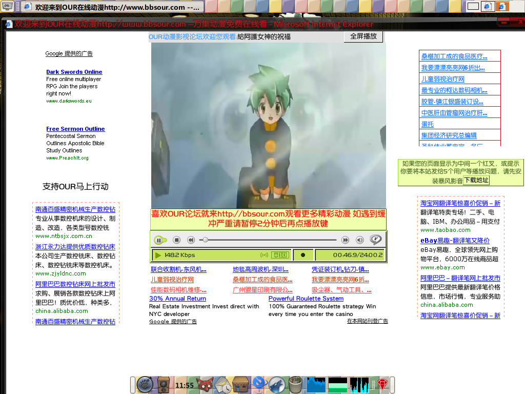

jimmin 写道:
楼主看看 http://www.bbsour.com/forum-210-1.html 这个网站你能看电影吗?
可以
但不是使用lz的方法
Screenshot.png [ 365.74 KiB | 被浏览 1890 次 ]

帖子发表于 : 2007-02-11 12:05
注册: 2006-09-24 4:37
帖子: 2138
dogfox 写道:
jimmin 写道:
可以
但不是使用lz的方法
啊!竟然能看,找了很久都不行,我都快放弃了的。希望dogfox可以贴出完整方法,谢谢了!

帖子发表于 : 2007-02-11 12:22
注册: 2006-09-24 4:37
帖子: 2138
啊!仔细一看原来是用的IE,我还以为是Firefox呢!我不想用Wine,好像Wine容易中病毒。
