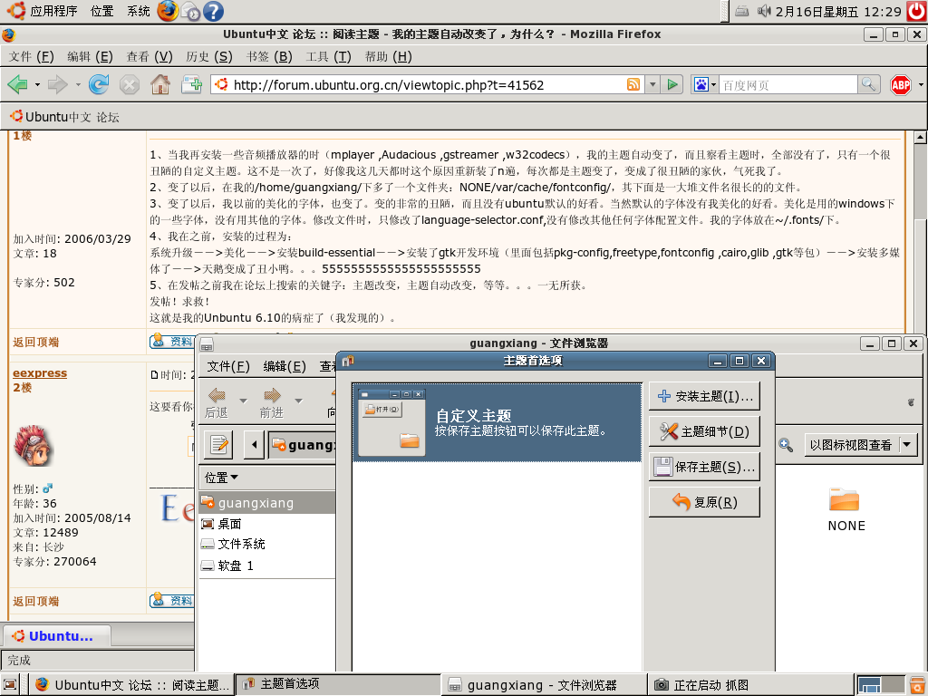

1、当我再安装一些音频播放器的时(mplayer ,Audacious ,gstreamer ,w32codecs),我的主题自动变了,而且察看主题时,全部没有了,只有一个很丑陋的自定义主题。这不是一次了,好像我这几天都时这个原因重新装了n遍,每次都是主题变了,变成了很丑陋的家伙,气死我了。
2、变了以后,在我的/home/guangxiang/下多了一个文件夹:NONE/var/cache/fontconfig/,其下面是一大堆文件名很长的的文件。
3、变了以后,我以前的美化的字体,也变了。变的非常的丑陋,而且没有ubuntu默认的好看。当然默认的字体没有我美化的好看。美化是用的windows下的一些字体,没有用其他的字体。修改文件时,只修改了language-selector.conf,没有修改其他任何字体配置文件。我的字体放在~/.fonts/下。
4、我在之前,安装的过程为:
系统升级-->美化-->安装build-essential-->安装了gtk开发环境(里面包括pkg-config,freetype,fontconfig ,cairo,glib ,gtk等包)-->安装多媒体了-->天鹅变成了丑小鸭。。。5555555555555555555555
5、在发帖之前我在论坛上搜索的关键字:主题改变,主题自动改变,等等。。。一无所获。
发帖!求救!
这就是我的Unbuntu 6.10的病症了(我发现的)。

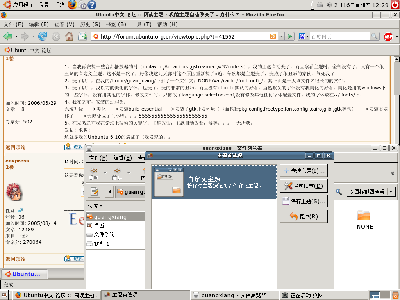

我贴一张 我的丑陋的主题的图片555555555555
