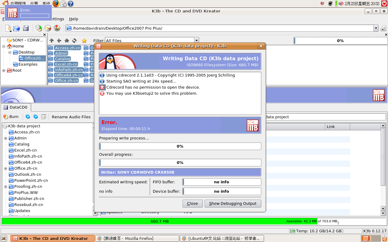

直接用系统的CD/DVD创建者可以刻录CD,但用了k3b后,报错。
截图如下,请赐教。
Screenshot.png [ 177.5 KiB | 被浏览 460 次 ]

你在虚拟终端中打 sudo k3b,把K3b软件在ROOT权限下打开就能用了,但是不知道有没有办法双击就能用,一般双击不是没有在ROOT选现下吗 ?谢谢

我在终端中用 sudo k3b打开,出现错误,估计是权限问题,用root登录刻录没有问题

看你/dev/下cdrom的权限。

是root的权限,怎么设置呢?谢谢

我不需要用root就可以刻录,另外,错误信息里面不是提示运行一个命令来解决吗?
我的/etc/fstab 里面关于刻录机的配置。你参考一下
/dev/hdc /media/cdrom0 udf,iso9660 user,utf8,noauto 0 0
