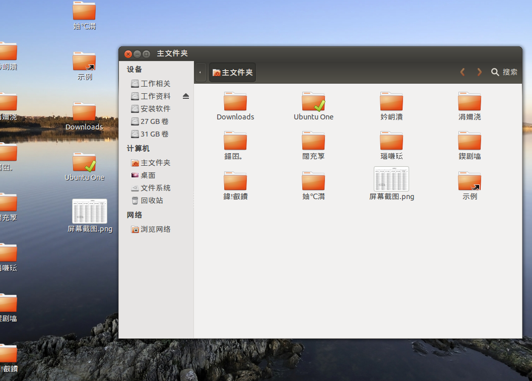

很想尝试ubuntu系统,在win 7 中安装了ubuntu12.10双系统。
在ubuntu中打开windows中的文档会出现文字排版错误。
如字体、字间距、行距和windows中不一样了。
上网搜索解决办法,搜到以下两个命令:
sudo apt-get install convmv和convmv -r -f cp936 -t utf8 --notest --nosmart *
执行后发现主文件夹里的文件夹乱码了,如图。
本人菜鸟,很长时间没解决这个问题,来论坛里请教高手指点一二。不胜感激!

echo 下载|iconv  -f cp936 -t utf8
涓嬭浇
echo 涓嬭浇|iconv -f utf8 -t cp936
下载
:em01 :em01 :em01

.doc文档建议使用WPS或者永中查看。
试试以下命令恢复编码:
convmv -r -f utf8 -t cp936 --notest --nosmart *
Github见!

這個命令是改變文件名編碼。

YeLee 写道:
涓嬭浇
下载
:em01 :em01 :em01
麻烦你给解释解释吧,本人小菜!谢谢

试试手动转换,如:
输入那个代码后,终端显示下载两个字。但是主文件夹里还是没改变!

convmv才是改名啊。iconv只是显示。
你咋会有乱码?如果你是挂载win分区,系统会全程/全自动转换编码的。

LZ想改的是文档的编码吧?
但是LZ搜到的那个命令是改文件编码的
这条命令的最后是*. 然后这条命令是在当前家目录里执行的.所以*被shell扩展成了家目录里的全部可见文件了.
还是在家目录执行 convmv -r -f utf-8 -t cp936 --notest --nosmart * 应该能改回去吧.原理如2楼的代码展示的那样.
