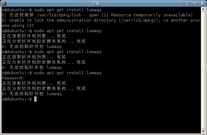

5看图 apt-get install lumaqq
无法找到软件包

帖子发表于 : 2007-04-05 10:56
注册: 2005-11-18 20:52
帖子: 201
查询软件使用:apt-cache search soft
或者: aptitude search soft
更新软件一般会随着系统更新的,你可以 每天 :aptitude update&&aptitude upgrade
或者:apt-get update&&apt-get upgrade
输入法在linux下主要是两种,一种是fcitx,另一种是scim,在系统里面的langguage support中选择chinese会默认安装scim的,当然,你也可以按照wiki的新手指南安装其他的输入法。
帖子发表于 : 2007-04-05 11:01
帖子: 201
至于卸载软件,由于linux下一些软件的依赖性很强,卸载的时候需要小心一点
一般地,使用apt-get install安装的软件包卸载使用apt-get remove只能卸载软件包本身,安装时候的依赖软件如果已经没有用处了并不会卸载
而使用aptitude install soft 安装的软件,使用aptitude remove卸载的时候会把相应的不需要的包一起卸载掉。
lumaqq你照wiki的安装指南安装吧,他需要java环境的支持
帖子发表于 : 2007-04-05 11:17
注册: 2006-04-13 10:24
帖子: 65
你要apt一个软件,首先要知道这个软件包的正确英文名字,这些楼主用多了就自然知道,无须担心,输入法问题的话Linux有SCIM和企鹅输入法,两个输入法都有全拼的,只是楼主不知道。QQ的话用EVA客户端可以在apt找到,Lumaqq正如楼上所说,不是这样安装的,查阅网站wiki。
另外希望给楼主提一点意见,就是你的问题官网wiki的新手帮助和其他帮助项目都有详细介绍,下次上来论坛发帖前先确定自己是否尽力去解决过问题,有否找过资料,不要一有问题就想到问人,这样对你的Linux之路会有帮助的。
帖子发表于 : 2007-04-05 11:42
注册: 2006-09-30 0:32
帖子: 2717
地址: 巴拉特星系第四行星──海尼森
1 暂时可以这样解决 http://forum.ubuntu.org.cn/viewtopic.ph ... highlight=
注意第三张图
在linux公社也有的
2 可以用openoffice.org代替,这个不会过期,安装方法,同样用apt
如果一定执著要用永中,可以sudo apt-get install eioffice
3 不介意的话,不用管
4 sudo apt-get install python(记住卸载的名字与安装的是一样的)
提示一下,apt有个图形界面的程序,叫 新立得
5源里没有luma qq ,可以用 eva 代替,功能更强大 ,sudo apt-get install eva
6注意,不要同时使用多个安装进程
你无法安装的原因应该是源的问题,换一个更快的源,参看wiki的快速指南
