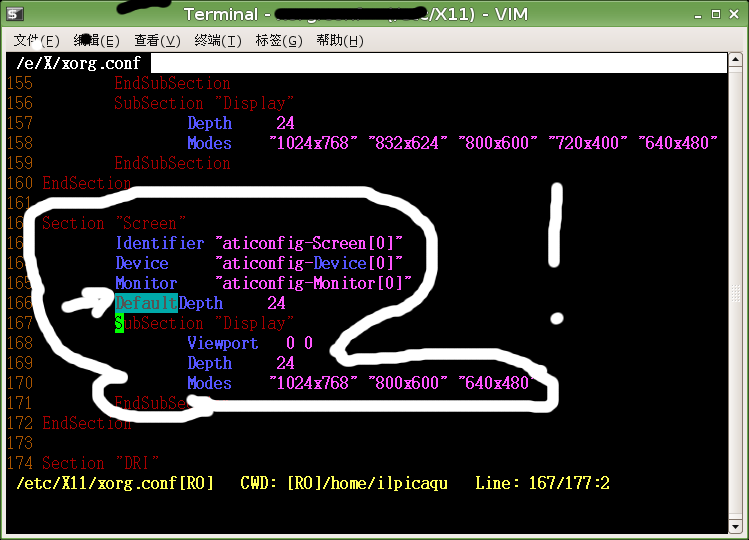

以前用ubuntu时,装完显卡驱动(正确安装,而且成功),在桌面上分辨率和刷新率正常,但是gdm中分辨率和刷新率始终改不了,后来看了帖子说将xorg.conf里不想要的较大分辨率给删掉,照做,OK,的确奏效,但是现在用了hiweed,基于ubuntu6.06的一个linux,其实也就是ubuntu了,但是发现这个方法没用了,虽然不影响使用,但是始终是个疙瘩阿,严重影响俺使用的心情,好,那就自己动手,丰衣足食,自己来探索解决方法。
有些人说可以在kernel后加vga的参数,但是我想,gdm也是调用了xorg的,也是利用了显示驱动模块的,他的分辨率和刷新率也完全可以被xorg所控制,xorg的一个很重要的配置文件是/etc/X11/xorg.conf,但是又有许多人包括我自己,在xorg.conf中将大于1024×768的分辨率删除掉都没有作用,但是有些系统这很有效,我坚信整个系统的显示可以由这个文件控制,因此观察这个文件,你也可以轻易的发现,这个配置文件是由许多section构成,不知你观察到其中有很多subsection,其中有一些含“depth”并带了很多分辨率的section,很容易猜到这是控制色深模式的。
继续观察发现有default depth的项,这就是你默认的显示模式[/color],找到相应的位置,发现,这个subsection中没有指定分辨率,难道是这个原因吗,就是说在gdm中还没进入用户,这是xorg调用的是全局配置,即这个xorg.conf,但是一旦进入用户桌面,因为用户目录下有另一个自己的桌面配置,所以可以正常显示你所想要的分辨率和 depth,但是由于xorg.conf的default depth并没指定分辨率,而你显卡最高支持分辨率超过1024×768,那么gdm中很可能显示分辨率大于1024×768。
[color=red]解决这个问题很简单,只需要在default depth 相应的subsection 加上一个Modes,并写上你想要的分辨率,如 Modes “1027×768” ”800×600“,如果这样还不行,将800×600也删除,让xorg没的选择。
其实这里还涉及到一个配置文件加载的一个问题,就是后一section会覆盖前面一个同样的section,举例来说,前几天设置grub背景时,始终不成功,折腾了很久,最后发现因为我的grub里写了两句splashimage的语句,而后一句是错误的语句,根本不能加载,那么前面一句再正确,始终会被后一句错误设置所覆盖,同样,xorg.conf里也有这个原理,如果你的这个配置文件中有两个同样的section,如果其中内容不一样,一般会用后一个section,所以一般也可以将前一个section删除,或者自己按照那个格式自己写section。好了,不知你有没有懂我的意思,祝君好运吧。
总结起来就是,在你显卡默认使用的模式中”default section“中加上自己想要的Modes。
[/code]
Screenshot-Terminal - xorg.conf = (-etc-X11) - VIM.png [ 38.57 KiB | 被浏览 2545 次 ]

更改刷新率可以在你所加的分辨率Modes 的分辨率后加@85什么的,如
Modes “1024×768@75”
这样应该可以的。
