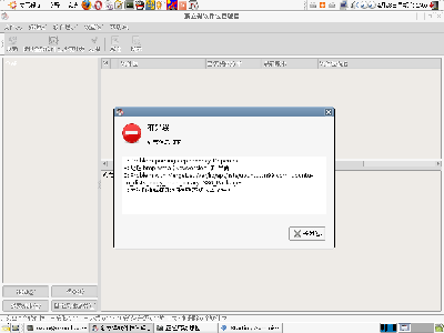

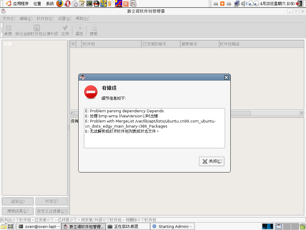

今天开机就发现右上角有更新图标,鼠标移上去 就显示
出现一个 错误,请在右键菜单中运行 package manager 或在终端使用apt-get 查看相关错误信息,错误信息为 error:opening the cache (e:problem parsing dependency depends,e:error occurred while processing bmpwma(mewversion1).E: Problem with MergeList /var/lib/apt/lists/ubuntu.cn99.com_ubuntu-cn_dists_edgy_main_binary-i386_Packages
E: the package lists orstatus file could not be parsed or opened

运行新立德 也提示错误。
Screenshot.png [ 69.27 KiB | 被浏览 149 次 ]

恩,这是是服务器有点问题。
$ sudo gedit /etc/apt/sources.list
把里面有ubuntu-cn的行注释掉。
然后再
sudo apt-get update
