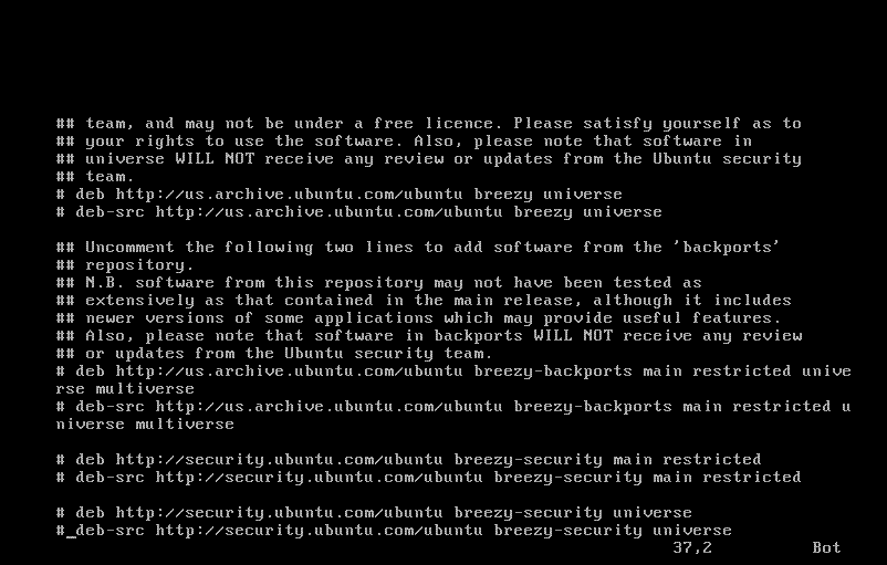

检查 sources.list 里有没加源
apt-cache search kubuntu # 先查找

我刚查过了,没有任何反映,如果查到已经添加了源是不是应该有反映的啊.
我把SOURCE.LIST的内容都贴出来.请见图片:

先设好源,参看wiki
