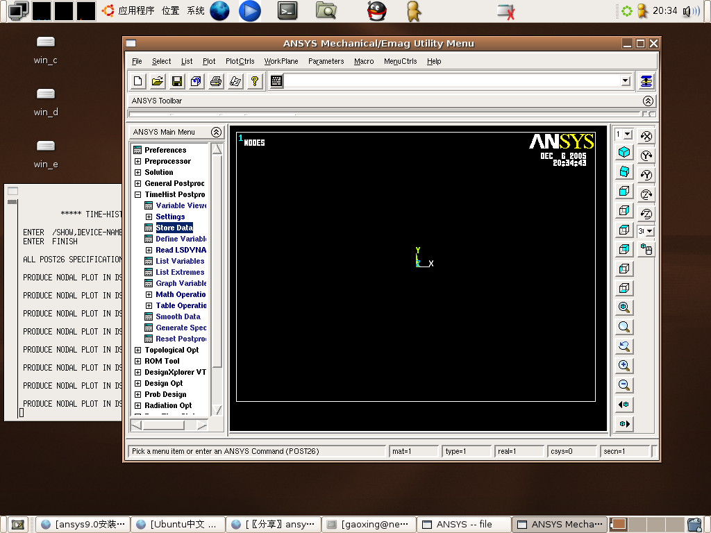

帖子发表于 : 2005-12-06 20:37
注册: 2005-05-19 18:38
帖子: 1994
地址: 湖南永州

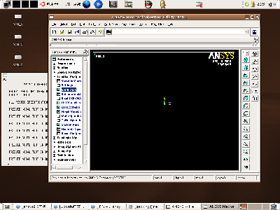

这样不知是不是安装上了
Screenshot.png [ 260.07 KiB | 被浏览 1563 次 ]

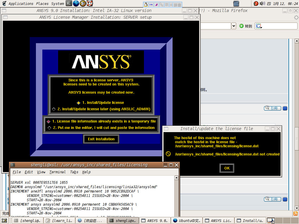

 文章标题 : 我在安装license manager总提示hostid不对, 我用的是网卡物理地址.
帖子发表于 : 2006-01-12 8:33
注册: 2005-05-31 19:32
帖子: 156
提供license.dat出错如下:
如果忽略这个错误,也能启动ansys, 但是添加单元的时候, 总提示单元类型为 : UNKNOWN, 说明安装不成功.
ansys_error.png [ 118.95 KiB | 被浏览 1529 次 ]

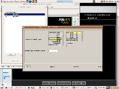

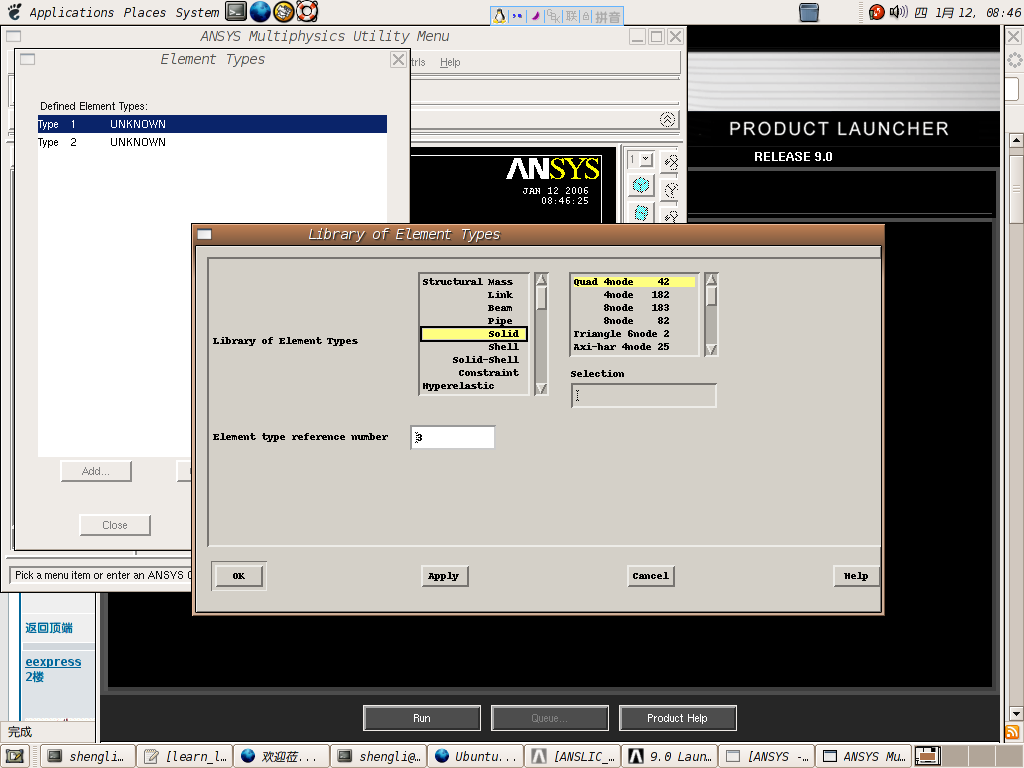

 文章标题 : 下面是运行的情况,添加单元总是说单元类型unknown,就是说无法添加单元.
帖子发表于 : 2006-01-12 8:50
帖子: 156
不知道什么地方出了问题
ansys_error2.png [ 72.94 KiB | 被浏览 1511 次 ]
帖子发表于 : 2007-04-14 14:00
注册: 2006-12-28 7:02
帖子: 11
关于 ANSYS 9.0 for linux 的 license 生成:
首先明确:需要hostname(你的机器名)和fiex什么的就是你的mac地址
如果按照说明不成功
1. 即ANSYS提示说 hostname 在 license 的 hostsname 列表中不存在(not match)
在ansys的管理台检查你的hostname是不是localhost.有这种情况,ANSYS不认机器名,把LOCALHOST当作机器明。这时候只要更改机器名为localhost就可以了($hostname localhost 和/etc/hostname)
2. 提示第二行必须以 SERVER 或者 VENTOR 开头
把ansys.dat第二行的DEAMON 改为 VENTOR 即可。
LICENSE主要就这两个问题,因为网上都说的不是很清楚。基本上LINUX下和WIN下的license步骤差不多,多参考就可以了
帖子发表于 : 2007-11-24 23:08
注册: 2005-10-29 9:16
帖子: 233
好老的帖子了,特别要 注意一下的是LICENSE文件中的mac地址号 一定要用小写 ,不要用大写。
比如00305d13443c,不能写成 00305D13443C
