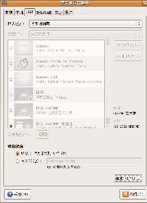

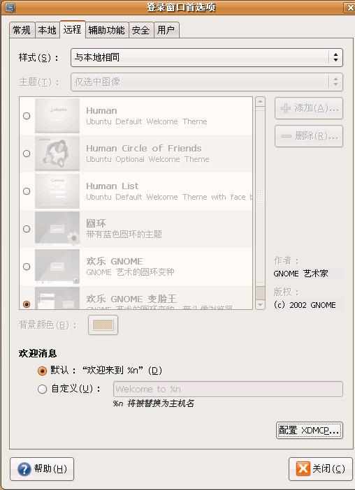

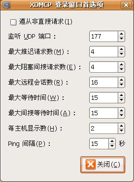

1. 配置远程控制权限
打开 系统->系统管理->登陆窗口
点击<远程>页面,在样式中选择"与本地相同"
点击"配置XDMCP"按钮,将"遵从非直接请求"的选中状态取消

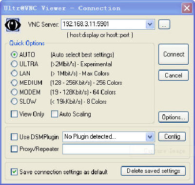

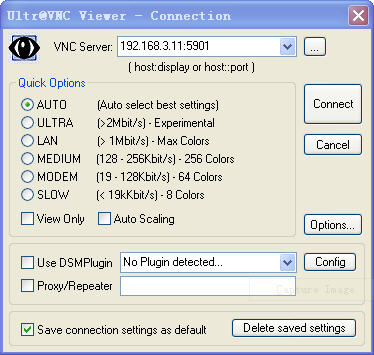

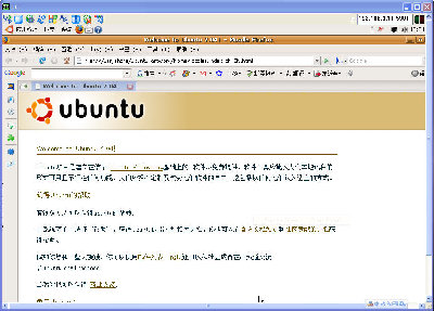

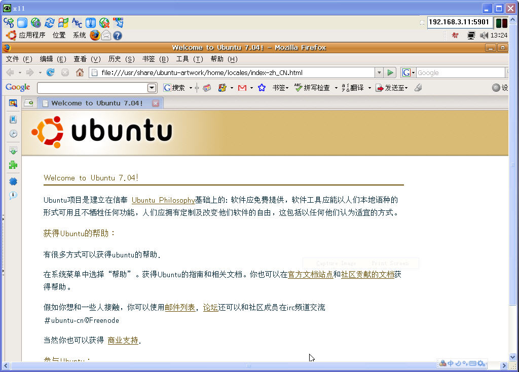

vnc客户端配置:
我的客户端系统是win XP,vnc客户端用的是UltraVNC Viewer。
启动UltraVNC Viewer后,在vnserver中输入刚才配置nvc4server的主机ip和vncserver端口号(如 192.168.3.11:5901),端口号在/etc/xinetd.d/Xvnc文件中设置(port = 5901)。输入用户,口令,就可以从远程登录ubuntu7.10桌面了。
