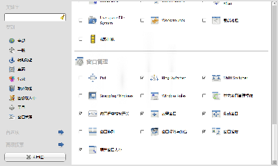

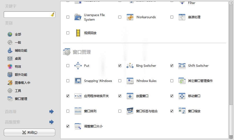

没想到半年后我遇到了这个问题,搜到了这个帖,然后自己找出答案来这里解答,楼主还会来看吗?先解答再发新帖吧。
楼主一定是开了compiz fusion特效才出先这个问题的吧?具体的解决方法是在compiz fusion的设置里面找到放置窗口一项,在里面选择centered就会出现再中间了,其他出现方式根据需要选其他选项。如图

ubuntu_lover 写道:
[img]
楼主虽然不来,但我从你的回答找出了答案,非常非常的感谢!!!
