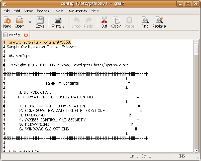

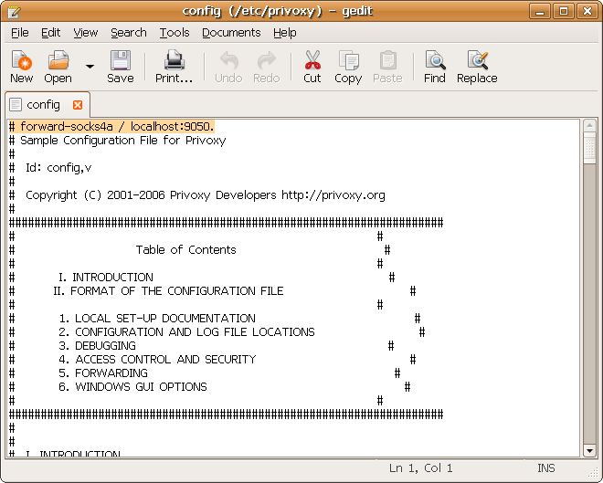

我是这么加的不知道对不对,如图所示:
snapshot1.png [ 25.27 KiB | 被浏览 1607 次 ]

以前我只加了forward-socks4a / localhost:9050 .后来听说还要在前面加个#,试了一下还是不行。

新手 写道:
加了#就注释掉了....哪个误导人的家伙说的,打他
