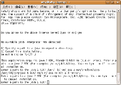

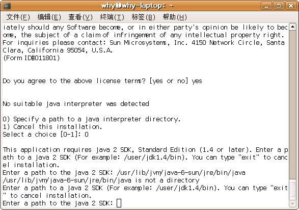

楼上的大侠,你的回答太深奥了我看不明白啊!干脆我贴个图你看看(我安装的是j2me_wireless_toolkit-2_2-ml-linux-i386.bin):

/usr/lib/jvm/java-1.5.0-sun/

它文你要的是j2se sdk(Java 2 SDK, Standard Edition)的路径阿,你装的是j2me 当然不行了。

你的安装程序等你喂JDK的path进去,你却输入了个java文件的路径,当然啊不行了,仔细看安装时候的提示呀~~~
Enter the path to the Java 2 SDK
输入这个看看:/usr/lib/jvm/java-6-sun/,如果还是有问题,就试试: /usr/lib/jvm/java-6-sun/jre/

早就已经是过了,不行。
还是提示:
/usr/lib/jvm/java-6-sun/ is not a suitable Java interpreter
/usr/lib/jvm/java-6-sun/jre/ is not a suitable Java interpreter

最少也该是
/usr/lib/jvm/java-6-sun/jdk/bin
吧,说的是 interpreter path
路径以你实际安装的为准,jdk 里的 java bin 文件在哪就写哪
放心,我最近正好在 linux 下做 j2me 的工程,都是实际试过的

这是我的jdk的安装路径:

我仔细找了里面没有我想要得文件。

不好意思,我记错 ubuntu 下 jdk 的目录结构了
按你贴出来的应该是
/usr/lib/jvm/java-6-sun-1.6.0.00/bin/

我早已经试过了,不行的!

帖子 why_790721 » 2007-06-19 17:58
谢谢各位的赐教,问题已经解决了:我下载了一个1.4的版本,然后安装,最后安装j2me_wireless_toolkit-2_2-ml-linux-i386.bin时输入路径,ok了!
不过新的问题有出现了,安装完之后,我的j2me_wireless_toolkit的字体都是方块了!
怎么办?
