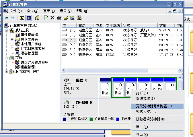

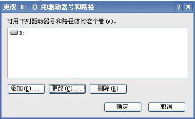

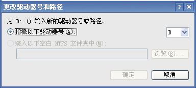

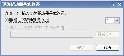

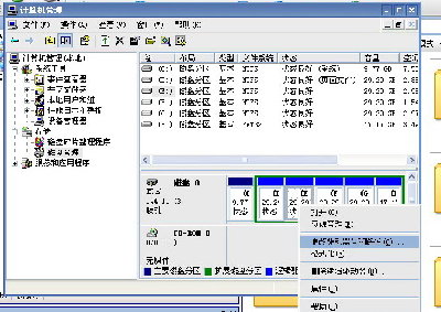

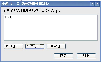

删linux:想法进入dos系统(随便找了一个启动盘)。运行:fdisk /mbr
就行了。
对于window下盘符的改变:如下图:[/img]
