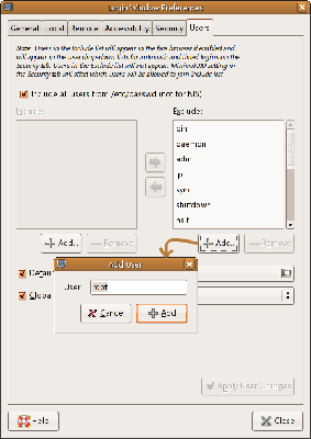

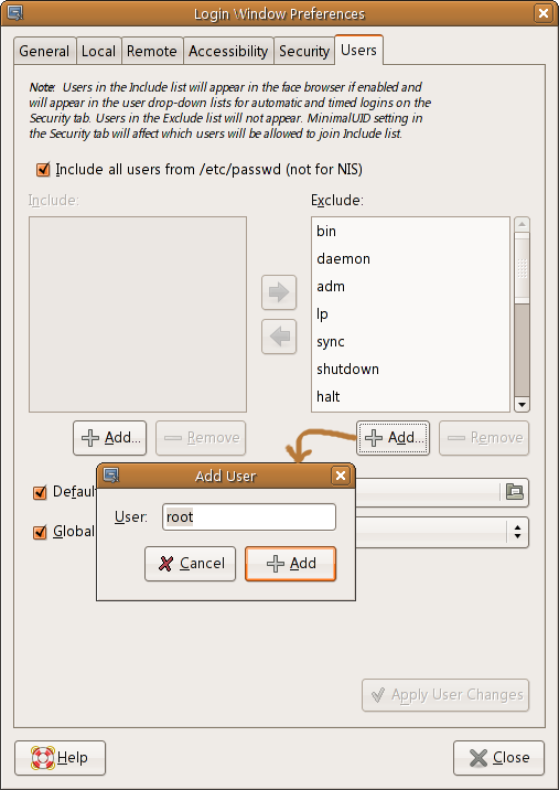

在终端下输入:
sudo gdmsetup
(我用的语言是英文)选择users标签,在exclude中加入root用户(不明白的地方也是在这里了,我并没有uncheck这个“Include all users from /etc/passwd(not for NIS)”,照理说我在exclude中加不加root都是不影响的),然后Apply,再进入终端,“sudo gedit"回来了。不放心,重启X后再将root去掉,一切正常!所以不明白为什么我的更改会起作用,很无奈啊······

在Login Window Preferences中添加root用户
