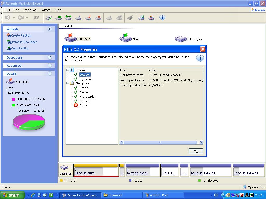

我的硬盘前一半安装的是windows,开始分了c盘和d盘;后一半装linux,最开始装的是suse;后来安了ubuntu,开始是安装在原来c盘的剩余空间,安装程序自动划出了根分区和交换分区。后来我在windows下用Acronis的PartitionExpert将suse和第一次安装的ubuntu都删除了,然后重新在硬盘的后一半安装了ubuntu,并在ubuntu装好之后在windows下用Acronis手动调整了windows下的分区。结果就是fdisk报错和gparted无法识别分区。但是我可以在linux下正常的挂载和访问windows的分区,其中c盘为sda1,d盘和f盘分别为sda5和sda6,在 windows下也可以正常访问linux分区。另外,我试图手动升级gparted,但是导致现在无法打开gparted了,即使我用新立得重装了以后还是打不开。

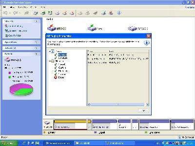

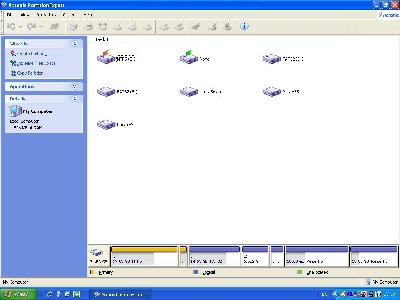

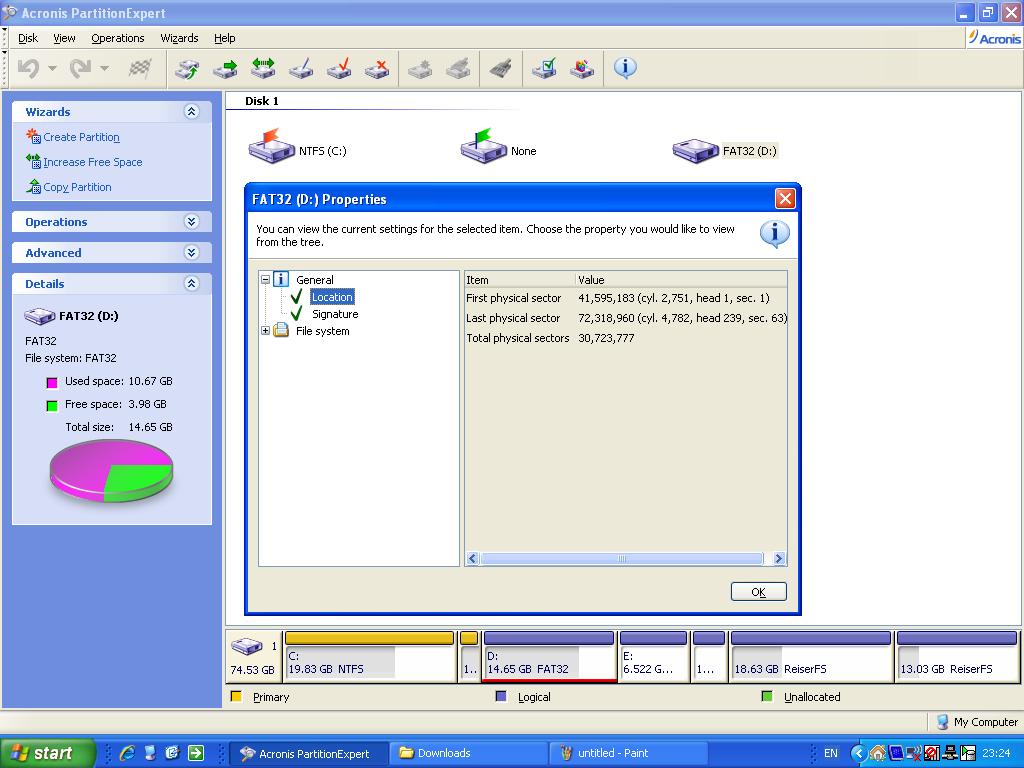

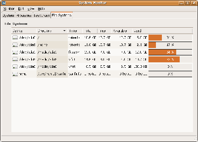

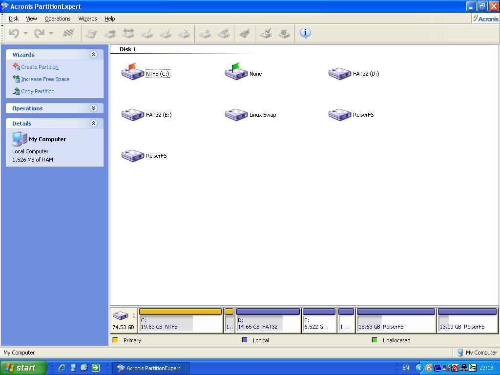

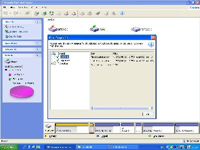

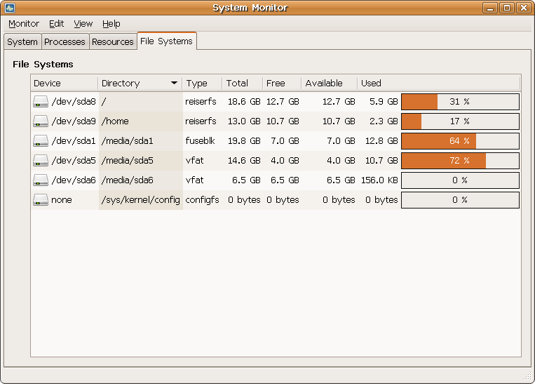

以下是ubuntu下的分区信息和windows下Acronis的提供的信息,其中ubuntu提示sda1是fuseblk,可能是因为我在windows用Acronis删除了第一次安装ubuntu的时候自动占据的原来c盘空间的根分区和交换分区,并把释放的空间重新并入c盘:
文件注释: ubuntu下的分区信息
Screenshot-System Monitor.png [ 20.54 KiB | 被浏览 925 次 ]
文件注释: 所有分区的图示
acronis.JPG [ 76.18 KiB | 被浏览 922 次 ]
文件注释: c盘的信息
acronis_c.JPG [ 109.08 KiB | 被浏览 905 次 ]
文件注释: 系统隐藏分区的信息
acronis_hidden.JPG [ 106.61 KiB | 被浏览 881 次 ]
文件注释: d盘的信息
acronis_d.JPG [ 108.29 KiB | 被浏览 868 次 ]
