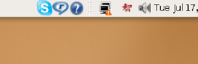

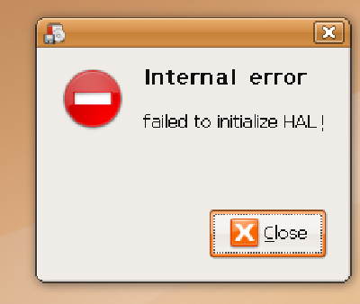

升级了一些文件之后(非常菜鸟,有提示升级就升),chongxin 启动ubuntu 7.04,出现了如图的错误提示,并且不能上网,请求解决方法,不甚感激! :oops:
文件注释: 找不到网卡了

文件注释: 启动后出现的提示。

出现这个错误提示的症状是:
1、网络连接那有一个感叹号,还提示“No network connection”,前两次遇上这个问题都不再能上网,第三次重装了系统之后遇到相同的问题,却仍可以上网。
2、找不到D、E盘
3、系统程序启动变慢(可能是错觉)

看看是不是dbus服务停用了。用sysv-rc-conf命令,手动启动dbus服务

我重新安装了一次系统,使用的全部是官方源,作了一些更新之后,再次遇到同样的提示,但是这次却仍然可以上网(现在就是在联网状态)。这么判断,出现这个提示,不一定会导致网络连接问题,但联网显示图标还是有一个感叹号,和一楼显示的一模一样。
到底这个HAL涉及的是那方面的东西呢?
[附加说明]我是在XP系统用Wubi安装的Ubuntu7.04,每次出现了那个提示之后,D盘和E盘在Ubuntu下就不能找到了,出现错误提示之前可以。而且感觉程序的启动变慢。

终端运行
sudo apt-get install --reinstall hal
重新启动,还有存在同样的错误提示。

引用:
解决Ubuntu启动时出现的 Failed to initialize HAL 错误
今天对Ubuntu搞了一些服务优化后,重启,突然发现启动时,弹出 Failed to initialize HAL错误。
真晕。我都还没用2天呢,就出问题了。 难道是中病毒了? Linux没这么脆弱吧,我又不想学老一套重装系统。
去Ubuntu论坛,有人说重装HAL相关软件包试一试,于是立刻启动"新立得"重装HAL相关软件包,重启后还是不行。照样弹出错误。
后来发现设备管理器也打不开。电源管理也有问题。
于是查看事件管理器,发现2个错误。
Nov 27 19:55:20 zvane-desktop gnome-power-manager: (zvane) Critical error: This program cannot start until you start the dbus system service. It is <b>strongly recommended</b> you reboot your computer after starting this service.
提示dbus服务没有启动,想到dbus是一个很重要的消息总线服务进程。可能就是这个引起的一系列问题。
是于是用sysv-rc-conf命令,手动启动dbus服务。
之后电源,和设备管理器都没问题了。
设置好2,3,4,5启动项后,重启计算机。
没有弹出任何错误~!
一切OK~!哈哈哈。。。。。。
估计是我优化的时候,不小心关闭了dbus服务导致的问题。看来以后要多注意才行哦。

引用:
I get this same error message only when I try to autologin in Edgy. I disable the autologin and it doesn't error the HAL initialization.
I also notice 2 hdd partitions don't mount or are visible when the HAL fails to initialize properly. I give it enough time @ the login screen and this is the time it takes to type in the userid and password and this seems to be enough time to initialize HAL properly. the drives show up like it's supposed to. Hmmmm, in my case it seems like maybe Gnome loads too fast and these drives aren't initialized and mounted by Edgy ? I checked the fstab file and there is no samba code that I read.

引用:
Good call! I was getting the same and it would fail to mount my 2 USB Drives and CD-ROM drives. I disabled auto login and all is well.
Thanks,
Kevin

阅读了官方网站的英文资料,才发现这个问题是设置了auto-login引起的!真是无话可说的错误啊 :evil:

卸载HAL重新安装,问题得到解决。
特别提示:这个问题是在Wubi下安装的ubuntu才有,使用真实的安装是不会出现这个错误的。
