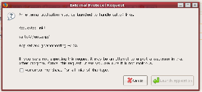

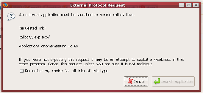

我点你的skype的logo,出现了这个图:却没有让我的skype和你对话,什么错误?

帖子发表于 : 2007-07-18 10:39
注册: 2005-08-14 21:55
地址: 长沙
送出感谢: 4
接收感谢: 274
浏览器有不支持callto://的协议。哈哈。那是skype里面自己添加才行的。
