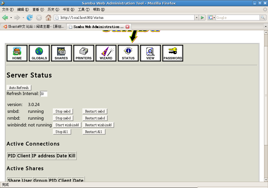

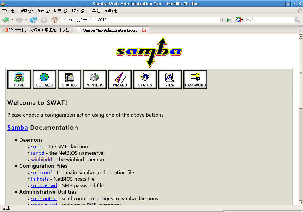

刚刚接触Linux没多久,觉得现在的linux还真好用多了。昨天想弄一下samba,翻看了一下论坛的帖子,发现都是讲怎么改配置文件的,原先我在HP-UX上装samba都是用swat配置的。觉得用图形化的配置工具比较方便,特别是对新手来说。废话不多说,把我昨天搞定samba的经验各位和我一样的新手交流一下。

5.然后就可以使用swat了,访问http://localhost:901 就可以配置了,一般的先配置global 里面的security等选现,然后配置shares,再在password里面配置用户,最后可以在status里面控制samba的状态。这些就不多说了,能用linux的一般都有比较好的基础,摸索一下应该都能够搞定的。欢迎大家交流经验。
上两张PP :D
02.png [ 72.52 KiB | 被浏览 7047 次 ]
01.png [ 95.2 KiB | 被浏览 7011 次 ]

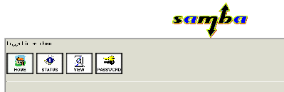

按照楼主的方法做的,打开swat网页后卫什么我只有很少的选项呢. 请见附件.

pferd 写道:
偶的和你的一样,正纳闷呢,只有4项,可能是swat没设置好 :D

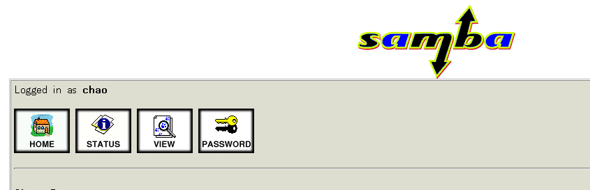

帖子: 5
LS,要用root用户访问
