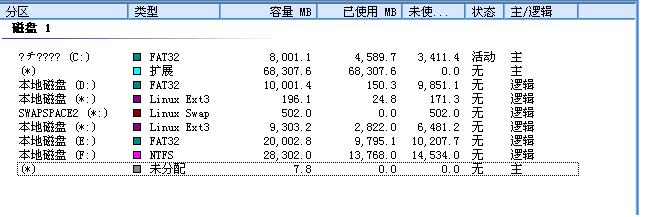

帖子发表于 : 2007-07-22 11:41
注册: 2007-07-20 17:06
帖子: 19
tjpm 写道:
wangrixing008 写道:
各位大虾,今天查了一个上午的网都还解决不了这个话题,不得不上论坛上请教各位了.
我以前装的是WINDOWS,然后装LINUX的,后来重装过一次WINDOWS,把GRUB覆盖掉了,导致一开机就直接进入WIN,本来用原来的LINUX安装盘是可以修复GRUB的,但由于放假回家,忘记把光盘带回来了,所以这个方法只能放弃,后来又在网上下载了一个GRUB FOR WINDOWS(DOS 比较麻烦,我没有DOS启动盘),这下开机总算不直接进入WIN了,而开机进入GRUB菜单栏了,但是有一个问题来了,怎么GRUB菜单栏只有一个启动系统选择的,就是说只有WINDOWS XP选择找不到LINUX.后来进入了GRUB的命令模式,但又不熟悉命令,请各位帮帮忙好吗?
不建议你把grub安在MBR上,否则如果你不熟,那么你 重装阿 之类的就会麻烦不断
建议你还是把MBR修复回去,开机直接进windows的引导 界面
你用grub for dos 直接 引导 linux就是了
不是非得要grub才能引导linux
你用 软件 可以提取出linux下/boot/grub/menu.lst里的引导信息 加到grub for dos的 menu.lst里就是了

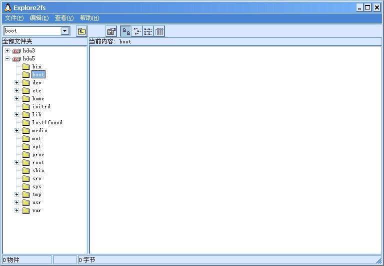

我用explore2fs看到/boot目录下是空的.....怎么办呢?
难怪之前自己打入的引导信息后..老显示file not found
要重装吗?
还有啊,我用pq等分区软件看到/boot分区里面是用了20多m的
为什么用explore2fs看了下会是空白的呢?
啊////终于知道了!! 又是我自己搞错了.....
/boot分区应该是hdc3啊
不过我现在写入mbr的是windows引导
怎么我把/boot/grub/menu.lst的引导信息
弄到grub for dos的munu.lst
然后grub引导的时候老说
file not found呢?
另外 我今天修复mbr的时候才插上个光驱的.昨天安装linux的时候是没光驱的
(hd0,7)这里要改吗?
还是==我拔了光驱在试试.............

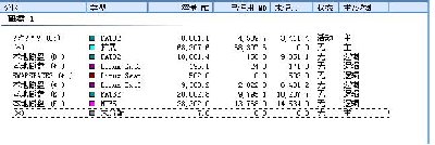

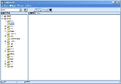

文件注释: explore2fs下看到的
1.JPG [ 40.7 KiB | 被浏览 845 次 ]
文件注释: pq下看到的
.JPG
.JPG [ 33.49 KiB | 被浏览 838 次 ]

终于搞好了。。。。。。。谢天谢地
root (hd0,7)
kernel /vmlinuz-2.6.17-10-generic root=/dev/hdc10 ro quiet splash
initrd /initrd.img-2.6.17-10-generic
quiet
savedefault
boot
想到grub装到linux引导的时候是把/boot当作在/目录下的/boot明明是(hd0,5)munu.lst里面却写(hd0,7)
现在是grub for dos. grub不是装在linux了。
况且在explore2fs下看到/boot不在/dev/hdc5而在/dev/hdc3
猜测/boot的挂载点。。/dev/hdc5也要换成/dev/hdc3 了把
便把(hd0,7)改成(hd0,5) [如hdc5的5减2变成hdc3的3一样]
但有
can't access tty;job control turned off
的问题
抱着希望的心情把后面的root/dev/hdc10改成root=/dev/hdc8 [也是减去2阿。。。 ]
虽然后面的不知道为什么要这样改。。。。但改了后能成功启动了。
