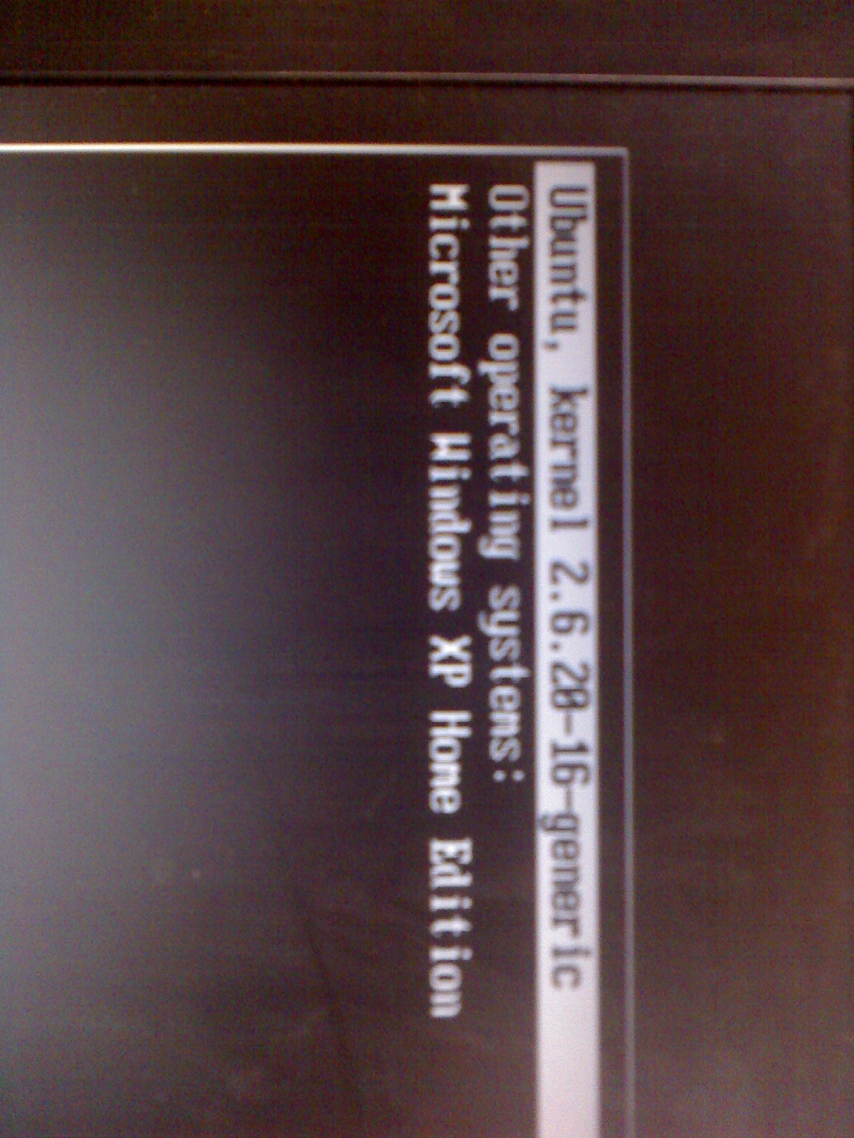

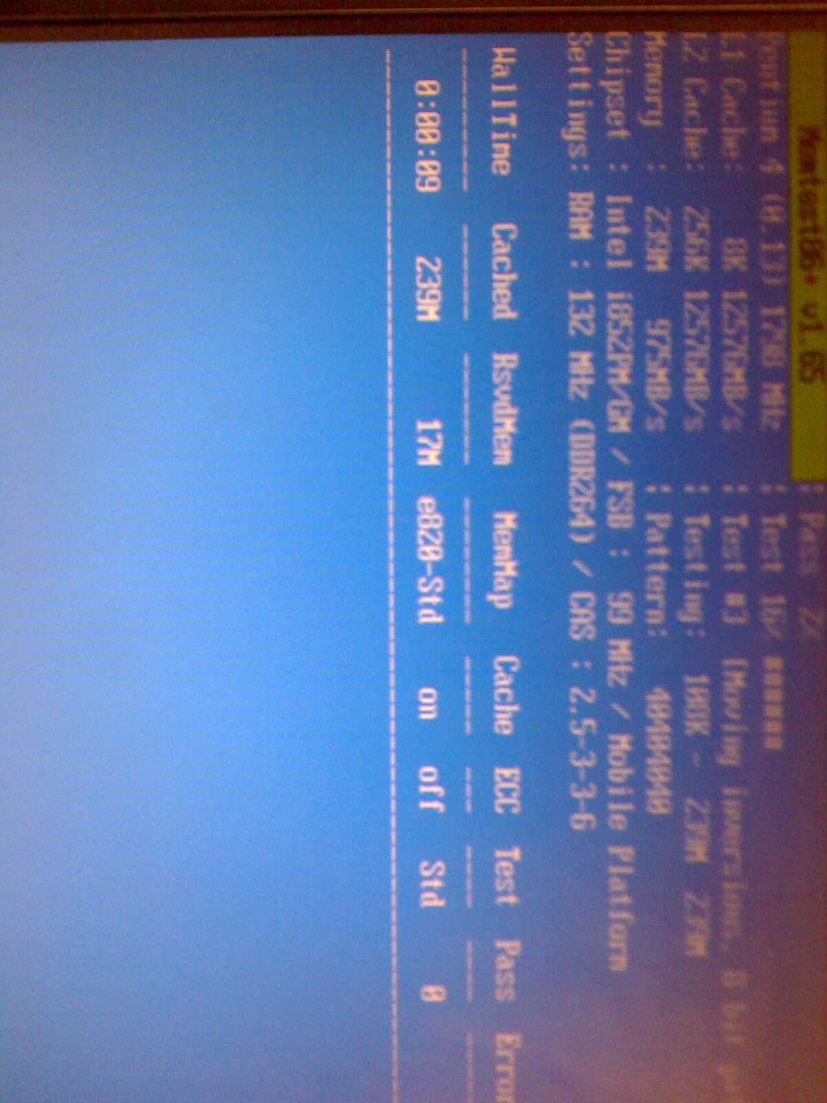

内核升级后,在/boot/grub/menu.lst中注释掉了-15的内核,保留了-16,系统无法进入,而是显示了memtest+.
在这样的情况下,如何重新回到ubuntu?
0726_121559.jpg [ 469.84 KiB | 被浏览 292 次 ]
0726_121618.jpg [ 410.24 KiB | 被浏览 282 次 ]

memtest86+原来是在winxp启动项目的上面,但是在/boot/grub/menu.lst中已经将这一项注释掉了.

恩,忘记翻转图像了,看起来会很不舒服

因为你把 /boot/grub/menu.lst 改错了!title显示的是ubuntu,实际的内容却是memtest。
没有光盘的话就要在grub菜单出现的时候,按“e”键,进入命令行模式,打一堆命令(就是原来menu.lst里面启动ubuntu的命令),进入ubuntu,改好menu.lst就好了。

好了,现在已经成功回到了系统,感谢大家。情况其实也没有想像中那么复杂。具体的操作是这样:
在最上面那个图中按"e"进入编辑,发现menu.lst里的启动项,包括注释掉的,和没有注释掉的,都在里面。而最好一项是memtest86+,所以,同样按“e”,将memtest86+,统统删除掉,然后到最上面的kernel 2.6.20-16-generic的下面,把"quiet"改成"boot"然后按"b"重新启动,从而回到ubuntu中。在重新进入/boot/grub/menu.lst进行研究,反复重启,重现了进入memtest86+的情况后发现,kernel 2.6.20-16-generic(recovery mode)这一项不能注释掉,必须和kernel 2.6.20-16-generic同时存在,否则又会进入memtest86+。OK,3Q。
