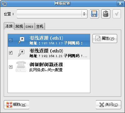

我的是局域网,选自动配置不行,静态ip也不行,漫游模式也不行,是不是因为网速太慢的缘故呢,郁闷中……

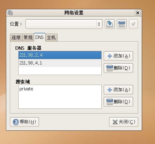

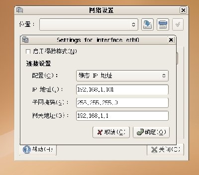

设置好静态ip,还要手动设置好dns阿
有的路由自动分配可以上网,有的就不可以。
给楼主我的设置
我是江苏铁通
dns是我在网上查的几个dns,我遇到的问题关键是手动设置好dns地址就可以上网了
楼主不妨试下,

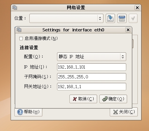

我的设置同4楼的类似,可惜怎么也上不了网,系统显示无线网络信号良好。可是静态ip地址,DNS网关等就是不能设置生效!!不知是什么原因,希望能给我点指点。

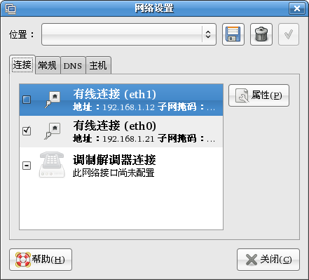

如果你用的是nforce主板(就是带6100显卡的主板)还有电脑总是插着电的,那就不奇怪了。因为板载的网卡都存在很多Linux版本不能上网(FC6以下,suse,ubuntu,都有这问题)问题。
解决方案:
1.断电几十秒再开机进Linux(就是把主机后的插头拔下,几十秒后插上,开机)
2.加块网卡。
3.装其他版本,试过FC6兼容
最后由 nofreedom618 编辑于 2007-11-10 18:36,总共编辑了 1 次
帖子发表于 : 2007-11-08 0:25
注册: 2007-09-06 21:12
帖子: 7
我就加了个网卡

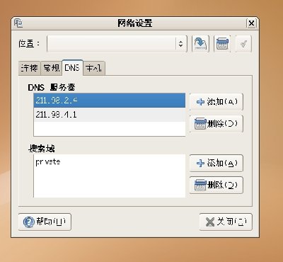

我这样设了之后重启就变了
