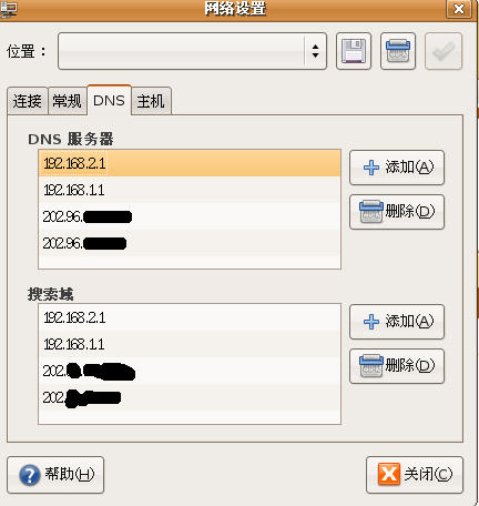

本来装了U就有快半年了,结果一直搞不定如何上网的问题
我的  网络是  adsl 下接两个路由器才接我的电脑
我的电脑装xp 和U 双系统
平时在xp下 上网 不用设置 或者采用 静态IP 就可以了
可是在U下按xp的设置 后 不能上网 (当然不设置的话是不能上网的)
在U下可以Ping通两个路由,并能对其设置
第一个路由 打开了dhpc
第二个路由 没有打开
之后我没有用U好久了(上不了网,U做什么啊)
结果昨天没事进U 莫名其妙就能上网了 ,能够apt-get
速度还200K左右 装eva mplayer kdebasic java 升级 等等都没有问题
可是 所有的国内网 不能上 ping 不通 只能上 www.ubuntu.com 速度超慢
我完全不知道为什么
请教高手了

XP下怎么设置静态IP地址Ubuntu下就怎么设置就OK了。
不能上网,估计是DNS解析的问题。设置下DNS就好了。

dns 在网络配置里填吗?

里面不是有一项DNS么??填吧。不知道DNS,可以进路由器看看,copy过来就可以了。

感谢啊
可是就是很慢 很慢
ping 163. 都83 秒

高兴阿终于可以上网了
原来 向我 的 这种 情况 需要 好多 的 DNS的 阿
