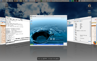

这是安装完成的
可以使用compiz fusion

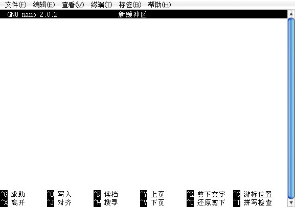

没有gedit也没有vim,咋办,嘿嘿,我们有nano(注意不是ipod,这是个终端下的文本编辑器)图见附件。我们只需要知道ctrl+x可以退出就行了。
最后一行加上:
按ctrl+x退出 输入y保存更改。
好了,bcm43xx终于安静了~

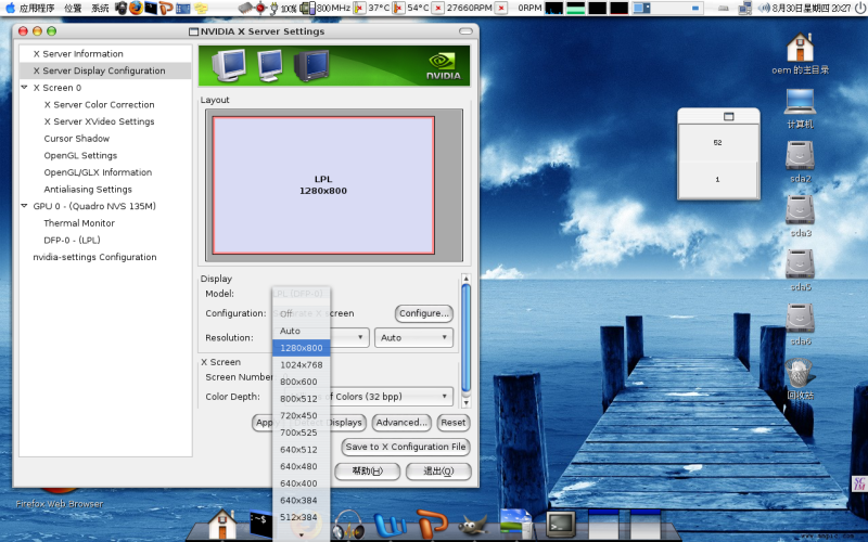

重启后在读完进度条后会有nvidia的全屏巨大logo~go~安装成功!
系统菜单里面的分辨率还是只有1024x768阿,受限驱动也是空的阿。嘿嘿,这你就不知道编译驱动的因祸得福了……
看到什么了?嘿嘿,分辨率以这里的为准。
好了,现在可以装你喜欢的3D桌面了~
