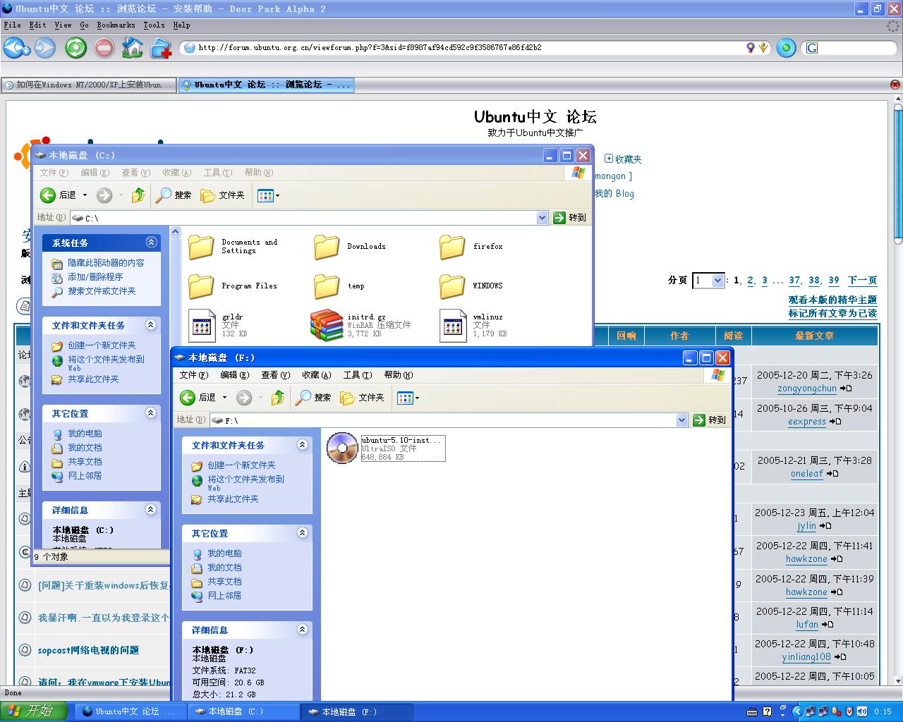

把ISO放在根目录了怎么还不能硬盘安装呢
mongon
帖子: 4
注册时间: 2005-12-08 12:47
帖子 mongon » 2005-12-23 0:21
是不是因为我C是NTFS的原因?

帖子 yeslijing » 2005-12-23 8:55
好像还需要几个引导开机的文件放在根目录的吧
你仔细看看那个教人安装的截图就好了

Re: 把ISO放在根目录了怎么还不能硬盘安装呢
帖子 Element » 2005-12-23 16:16
mongon 写了:是不是因为我C是NTFS的原因?
与你原来的系统的格式无关。
只要你不把ISO文件放在NTFS格式的盘下就可以了。
那三个文件放在C盘的根目录下,你的是正确的。
然后还要修改你的C:\BOOT.INI,在最后面加上下面一行。
C:\GRLDR="GRUB"
重启计算机,按 c 进入 grub 命令行根据下载的文件存放的位置,输入并回车:
grub>kernel (hd0,0)/vmlinuz root=/dev/ram ramdisk_size=20000 devfs=mount,dall
grub>initrd (hd0,0)/initrd.gz
grub>boot
其中hd0是数字0而不是字母O。

另外,看一下你下载的那三个文件后缀名是不是被改了。
winRAR很多情,有时候会给你自动加后缀名的。

lz放的没问题,他的ISO文件在F盘下,F盘是FAT32格式的。只不过他的系统盘是NTFS格式的。两者没关系的。

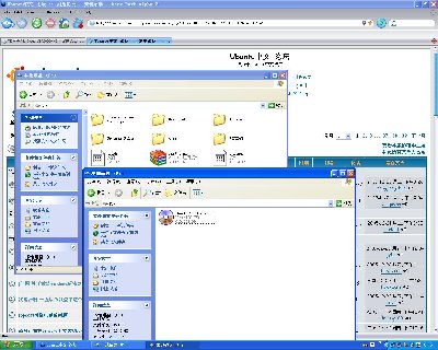

帖子 eexpress » 2005-12-23 21:56
主页有截图。
