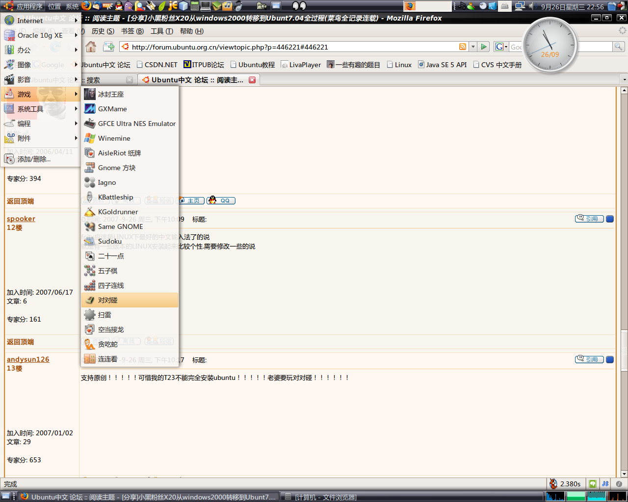

今天是第二日,配置Firefox浏览器和配置SCIM输入法
因为在Windows底下,平时就是使用的Firefox浏览器,所以这个的配置轻车熟路,没有几分钟
就安装好了常用的: Adblock_plus, Tab Mix lit,ScrapBook,fasterfox之类的
下载的网址是 addons.mozine.cn
但是配置SCIM输入法的时候,遇到了一些问题
看到网上有帖子说 通过scim -d命令启动输入法,我如何启动也启动不了,只能在右上角看到一个输入法配置图标.很是郁闷
然后找到一个blog文章说如何配置输入法
地址如下:
http://www.cucnet.cn/html/1/1-760.html
但是安装了那几个包之后,仍然不能启动输入法
正在郁闷中.
地址如下:
正在郁闷中.
- waxmax
- 帖子: 141
- 注册时间: 2006-04-11 8:36
好了,终于安装好了,下面的帖子就可以在Linux底下来回复了。
犯了个弱智问题,重新启动以后,就可以使用了。
能在Linux下输入汉字感觉非常好。
这也就解决大问题了。
刚好看到一个随系统启动SCIM输入法的方法
http://www.51cto.com/art/200708/54095.htm
能在Linux下输入汉字感觉非常好。
这也就解决大问题了。
