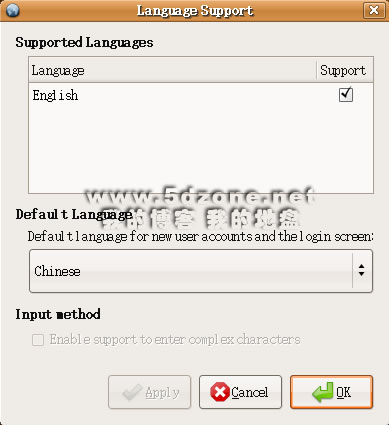

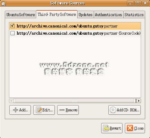

要想正确使用中文语言环境,就必须进行一下设置后才能在Language Support中出现chinese选项。当然这也需要联网才能实现。

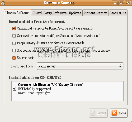

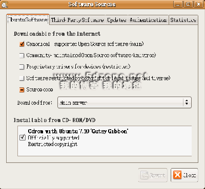

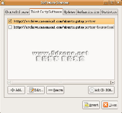

1、进入软件源选项界面,在第一个标签卡中选择“Canonical”;在第二个标签卡,把第一个更新源勾选上,当然你也可以加入新的更快的源(方法见http://wiki.ubuntu.org.cn/index.php?tit ... d.29ubuntu),如图。

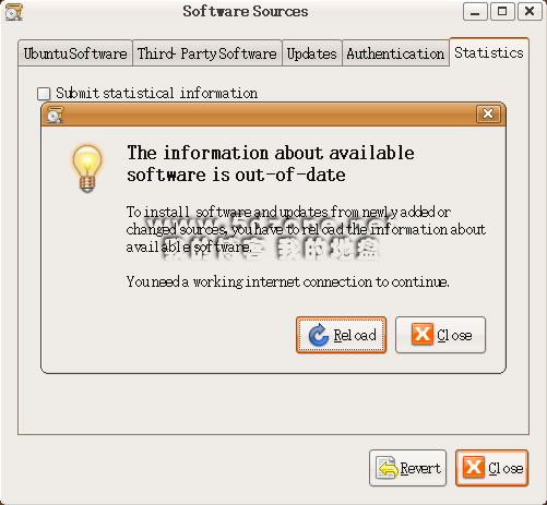

点击右下角的“close”按钮,出现的界面中选择“Reload”更新软件列表,更新完后close掉窗口,如图。

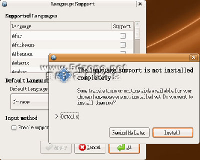

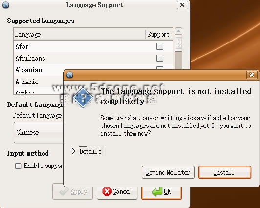

2、再次进入Language Support你就会发现会多了很多语言,如果你安装的时候就选择的中文,那么直接在弹出界面中选择“install”;如果安装时选择的 english,要换到中文界面,那么就必须在下拉列表中选中“chinese”,点击“ok”后同样在弹出的界面中选择“install”进行安装,见下图。程序会根据软件源下载相关的语言文件。
3、最后重启一下就可以见到我们熟悉的中文界面了。
