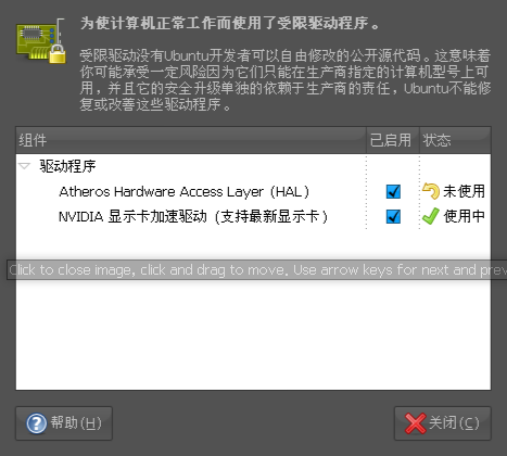

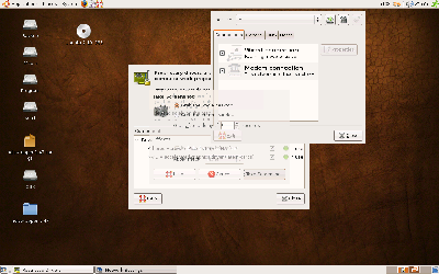

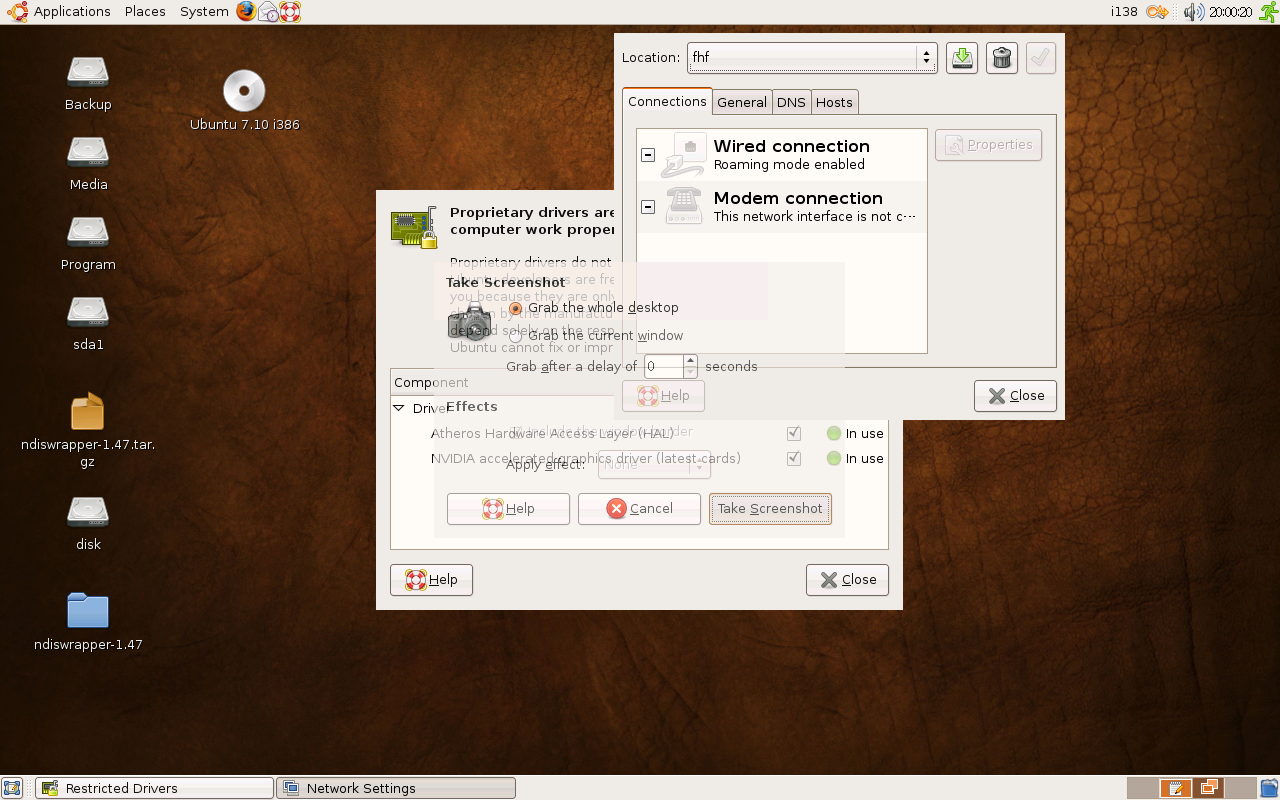

见图,
两个问题:
1,atheros5007eg 在受限驱动里面已经显示激活和in use, 用lspci也可以看到这个网卡的信息,但是dmesg里面确没有wlan0,只有一个wlan,网络管理里面确看不到无线网卡.所以无法用网络.我这里只有无线网络
2.安装了NV的官方驱动,现在有了点3D效果了,分辨率等等都正常,可是所有窗口都是无边框的...终端窗口一片白色,无非输入字符.无边框.这个问题估计是没有compiz的皮肤主题造成的,但是现在无法用网络,也无法用终端...怎么调出compiz的manager呢?
下面是NVG8400GM显卡的安装办法,看到有人在问,我装成功了,贴出来做参考
sudo /etc/init.d/gdm stop
sudo cp /etc/X11/xorg.conf /etc/X11/xorg.conf.i138
sudo sh NVIDIA-Linux-x86-100.14.09-pkg1.run
出来编译窗口,先同意,然后是no,接下来都是yes
sudo reboot
就可以了.
文件注释: 截图不好,因为无非移动窗口,所以上面有点抓图的窗口痕迹.

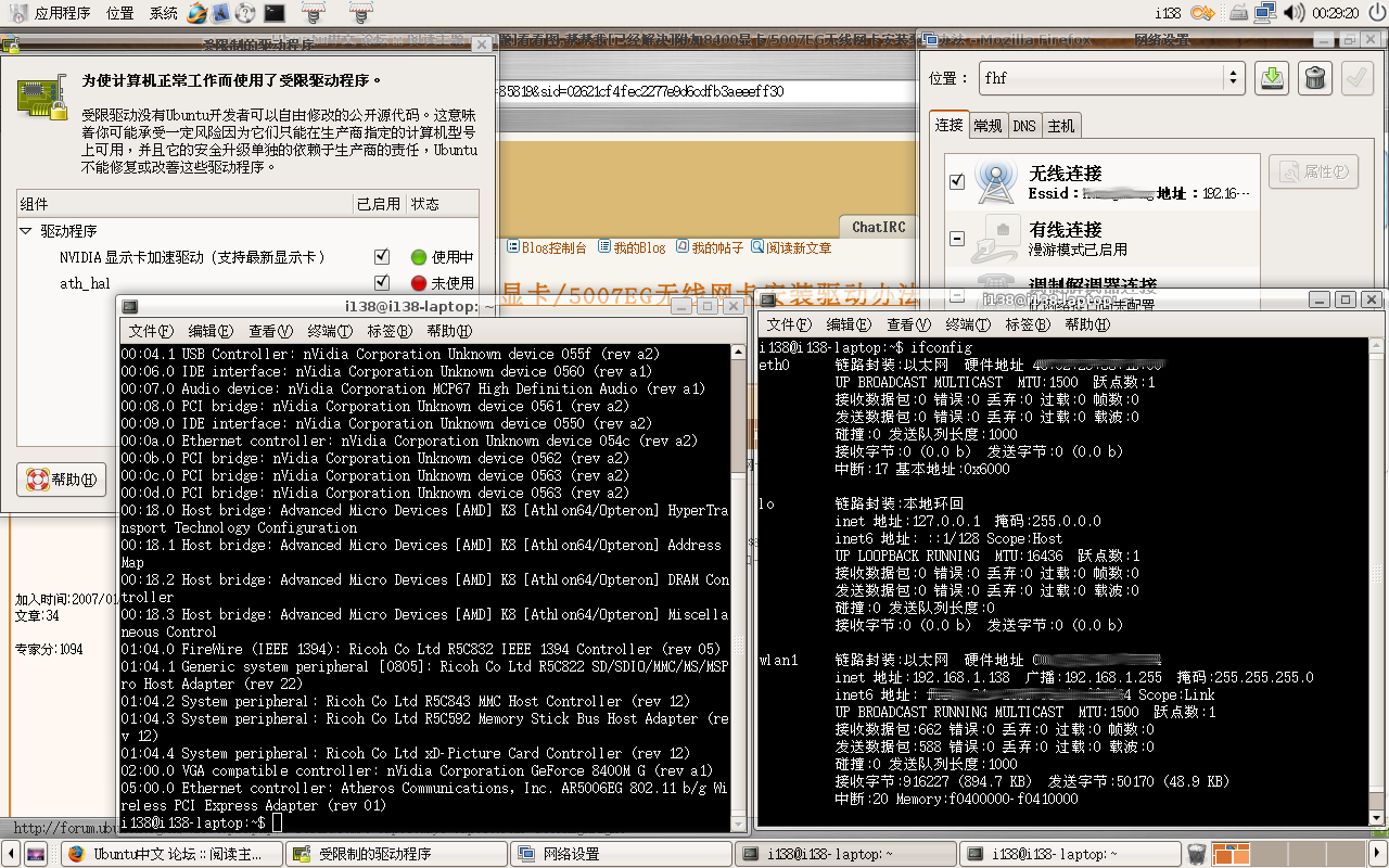

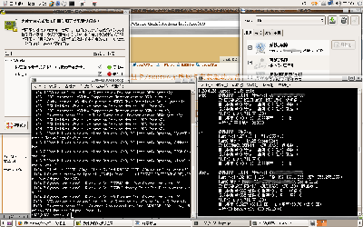

还是看图。
5007EG无线网卡照常使用,只是受限里面看到的是红色的。
Screenshot.png [ 208.29 KiB | 被浏览 2839 次 ]

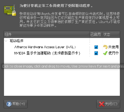

有点不一样,不过现在总算能用了,只是每次开机都要
modprobe ndiswrapper
加载驱动
但是我已经
ndiswrapper -m
了也不行
我装了最新的alsa驱动声卡仍然不行,还有,楼主的无线显卡LED灯亮否?
Screenshot-受限制的驱动程序.png [ 37.09 KiB | 被浏览 2748 次 ]
