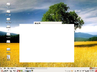

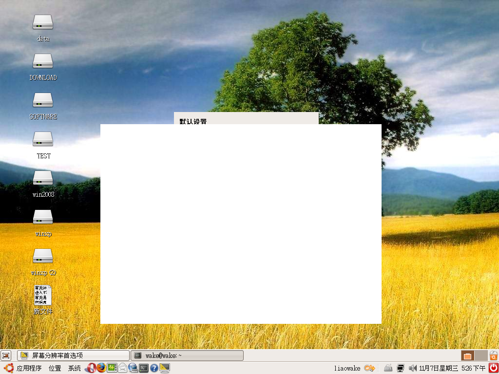

[问题]这是什么状况?
- wake
- 帖子: 67
- 注册时间: 2007-10-10 23:01
[问题]这是什么状况?
今天安装了ubuntu7.10后安装显卡驱动,驱动是驱动了,但是所有运行的窗体的标题栏都没了!..........终端竟然显示空白!!!我的显卡是geforce 4 mx 440 with agp 8x 驱动是在nvidia官方网站下的
