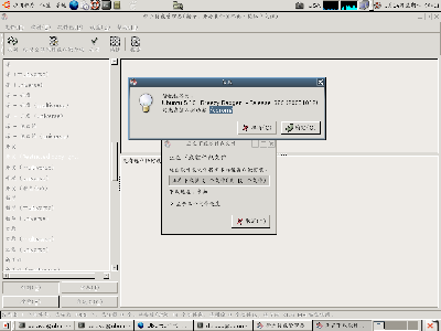

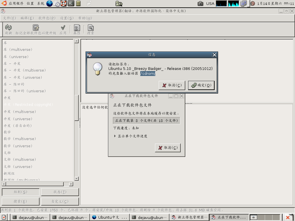

dongmh 写了:sudo mount -o loop XXX.iso /media/cdrom
sudo apt-cdrom -m -d /cdrom add
你应该修改源 使用apt
useless..... see the snap
