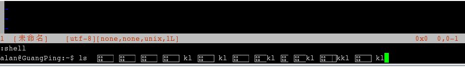

谁能说说:为什么gvim7.1在windows环境中执行:shell调出终端shell(也就是 windows下的cmd)后,此时在shell buffer里方向键是可以正常识别的,同样的vimrc文件在linux环境下执行:shell调出终端shell,这时shell终端是正常可用的,但如果输错命令时,准备用方向键(比如 <- )退格进行编辑时,只要一输入<-,终端显示出的就是方块式的乱码,为什么?急待解决。
另外我还发现,vim调出的shell不能像正常的终端里那样可以高亮彩色显示文件名,即然vim调用的就是真正的终端shell,那又为什么显示方式与真正的shell也区别呢??
附件中是截图。

我也遇到了同样的问题,据官方说明,gvim调用外部程序只能部分成功。当需要智能终端时就不行了。

windows下通过调用外部程序 cmd 实现
linux下gvim 通过内置一个终端仿真程序实现,由于是内置的,所以功能有限。
Linux 中,你必须在 vim 下面调用 shell,不能在 gvim 下面调用 shell。

最大的问题是,在程序编辑中使用GUI有时更有效。尤其现在进行C开发,在gui中若使用“C suport"插件进行调试,用\rr命令执行时,需要用scanf函数从终端读数,使用小键盘的按键,或者在输入错误时按<Backspace>修正时,却出现乱码方块,很让人头疼!
