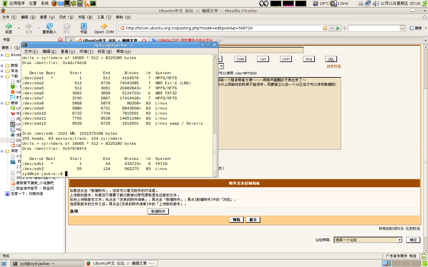

在终端方式下输入 sudo gparted (如果另外的Linux桌面环境没有gparted,那就 apt-get install gparted,非Debian嫡系的Linux按照自己的方式安装一个gparted)
然后选择到U盘的分区,一般情况下是sda,sdb,我的是sdb
在gparted界面上选择 Partition->umount卸载分区
然后再选择Partition->Resize/Move
调整容量到最小(稍微给再留上几兆),我们以后好修改启动选项之类的用.
剩下的灰色剩余部分,我们之后要在上面做用户分区.全部设置好之后,点击Apply.
好退回到命令行方式,现在对剩下的部分进行分区(其实用gparted也能做,命令行方式的fdisk大家都轻车熟路)
输入sudo fdisk /dev/sdb(根据自己的,修改一下盘符)

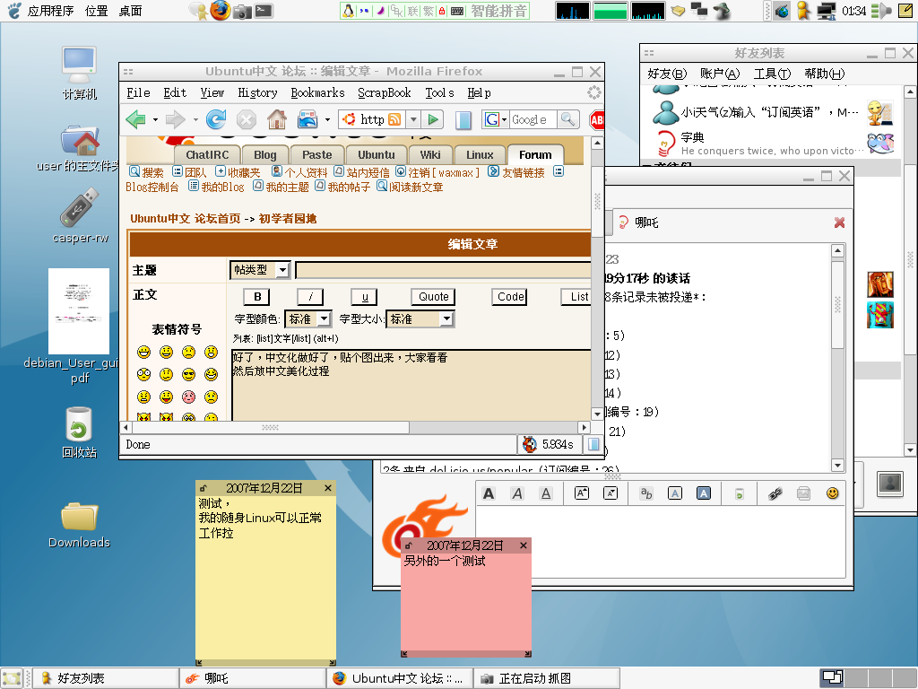

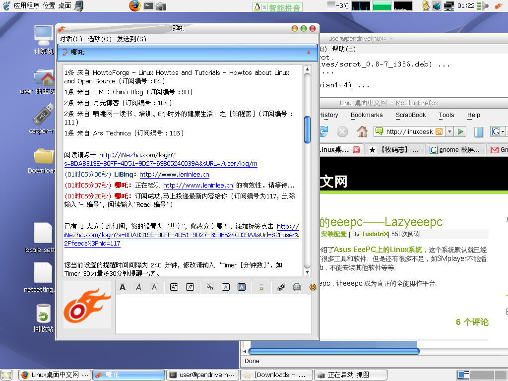

好了,中文化做好了,贴个图出来,大家看看.
然后放中文美化过程

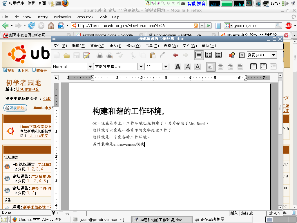

我把浏览器换成Firefox了,然后装了我最喜欢的gnome-sudoku,当然可以直接安装gnome-games这个包,里头已经包括sudoku了,
删除了Evolution和其他的一些没有用的软件

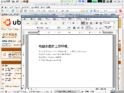

安装了一个轻量级的word程序 AbiWord,个人感觉,还是不错的,只是字体需要另外在安装一下,否则刚才安装的仅有的几个字体,还是很不够用的。
如果喜欢,可以安装openoffice,但是个人觉得太大了,可能500兆左右的工作空间,装上以后,就有些吃紧了

顶一个,楼主辛苦了,我的也是1G的。一直想装一个随身带着方便~~~照葫芦画瓢终于弄出来了~
只是有个疑问?比较菜还没想明白~~
,为什么刚做好的时候不能保存,而要建立以后一个分区后才可以保存数据呢?
只是有个疑问?比较菜还没想明白~~
