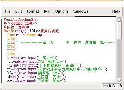

感谢您的支持 ,我把图截下来了,另外还有个问题想请教,我怎么不能在idle中输入中文啊?[img]
test.png [ 15.87 KiB | 被浏览 900 次 ]

帖子发表于 : 2008-04-26 21:05
注册: 2005-07-15 12:06
帖子: 31
就是因为IDLE不支持中文吧~
你用GEDIT打开试试看还有没有乱码
帖子发表于 : 2008-04-29 19:38
注册: 2008-04-08 8:54
帖子: 9
在GEDIT下打开没有乱码,可我在xp下用Idle怎么没有乱码呢?
