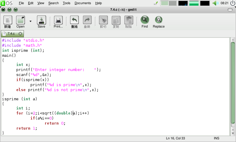

这是一个用来判断输入数是否为质数的程序
可是不知是怎么回事 gcc编译器总是提示在isprime函数定义的部分有错误 但我实在看不出哪错了
请大家帮帮忙 帮我看看 谢谢了
这是源代码
文件注释: 这是源代码
Screenshot-4.png [ 61.14 KiB | 被浏览 449 次 ]

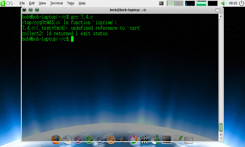

这是出错信息
文件注释: 这是出错信息
Screenshot-5.png [ 351.51 KiB | 被浏览 444 次 ]

gcc -lm 7.4.c

链接数学库...

显示的错误信息是sqrt没有定义。
