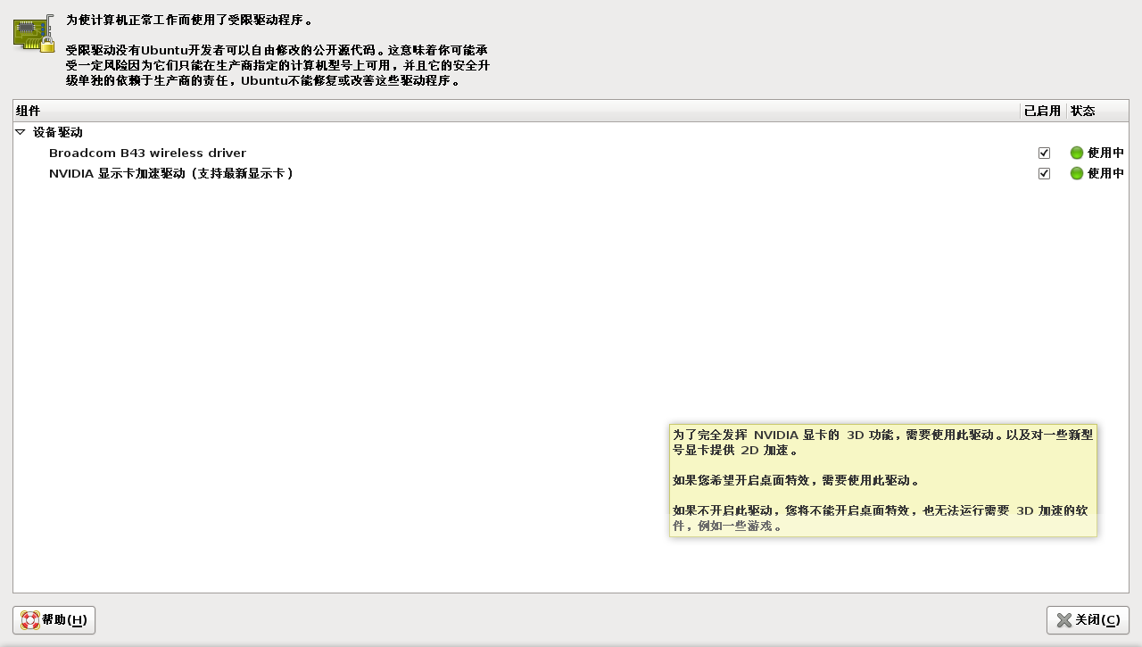

帖子发表于 : 2008-07-23 18:25
注册: 2008-05-12 20:22
帖子: 4
这样还用删除NVIDIA吗??
Screenshot-硬件驱动.png [ 35.49 KiB | 被浏览 17848 次 ]
帖子发表于 : 2008-07-23 18:31
注册: 2006-07-02 11:16
帖子: 12522
地址: 廣州
接收感谢: 8
gm84996ml 写道:
这样还用删除NVIDIA吗??
你现在不是已经装上了吗?
^_^ ~~~
要理解递归,首先要理解递归。
