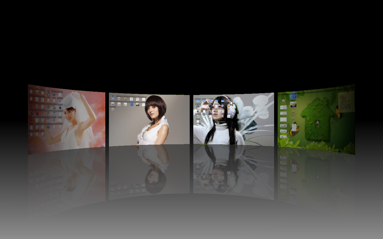

Ubuntu 各工作区不同背景的实现方法——图文教程
ubuntu系统默认使用gnome,但是在gnome中无法实现各工作区不同背景。既然compizcomfig中实现3D桌面功能,我们可以使用其他第三方软件实现各工作区不同背景的功能,这种软件就是screenlets。

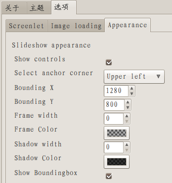

第三步,设置slideshow。
可以单击slideshow右上角小齿轮或右击slideshow选择“属性”进入属性设置对话框。
点选选项->screenlet,将X坐标设置为0,将Y坐标设置为0,取消取消保持在上层,选中保持在下层keep below。
点选image loading,
select engine 项选择folder点应用,
update interval 是刷新时间,以秒计,建议设为3600,这样每天更新一次桌面。
image folder是选择图片文件夹,默认是系统的图片文件夹,建议另建一个文件夹,选择一些与屏幕分辨率相适应的图片。
bounding X和bounding Y 是设定图片的显示大小,根据自己屏幕的分辨率设置,例如我的屏幕分辨率是1280*800,我就分别设为1280,800。
frame width 和shadow width 设为0。
第四步,依次设置三个工作区的背景图片,但请记住一定要保留一个工作区的原始背景(其他三个工作区背景已经不同了,这个工作区也就不用修改了)。
