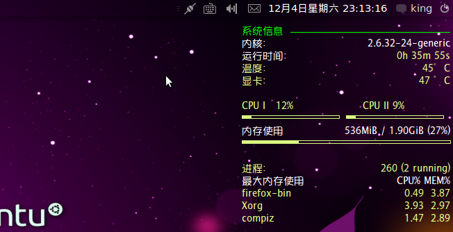

一开始安装后会在右上角的菜单栏有一个蓝色图标,现在没有了。
望大家帮帮忙阿。用右键往上面添加但是不对,一点击就会又出现一个。。。。
急 Compiz不见了

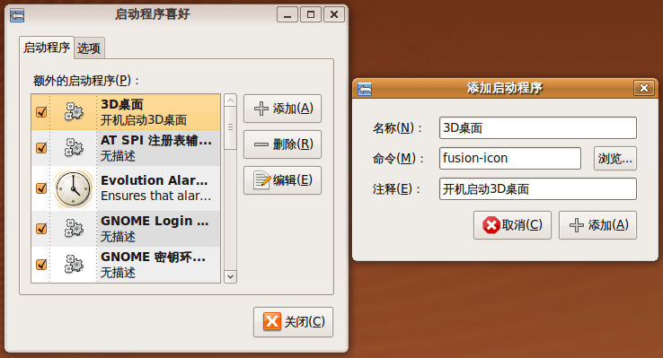

在viewtopic.php?f=94&t=140531这个帖子有详细的Ubuntu Linux 3D桌面完全教程,显卡驱动安装方法,compiz特效介绍,常见问题解答。
使用fusion-icon启动compiz(推荐)
总结众多网友的经验,由于各位使用的显卡各不相同,不是所有的显卡都能启用系统自带的“桌面效果”。
有的即使能启动系统自带的“桌面效果”,但得到的3D桌面也很不稳定,
有时会出现系统缓慢、花屏、3D设置无法保存、开机自动变为“无”等等问题。
基本安装compizconfig-settings-manager
需要安装fusion-icon来设置开机启动compiz
如果需要火焰特效要安装compiz-fusion-plugins-extra
这个问题是由于没有把compiz设置为开机自动启动
点击“系统”->“首选项”->“启动应用程序“(这里在旧的 Ubuntu 8.04 版里是“会话”,在10.10是在系统——>启动应用程序)
在弹出的“启动应用程序首选项”窗口里,点击“添加“按钮,在弹出的“添加启动程序”窗口里输入
名称 “随便起个名字”;命令 “fusion-icon”;注释 “随意说点什么”;点击“添加”按钮就可以了。
如图

貌似可以了,谢谢阿
不过这样会不会同时在开机的时候打开两个呢 因为没有这个时,开机也会有3D效果。
还有现在把蓝色那个关了,也还是会有。
谢谢帮忙阿。
