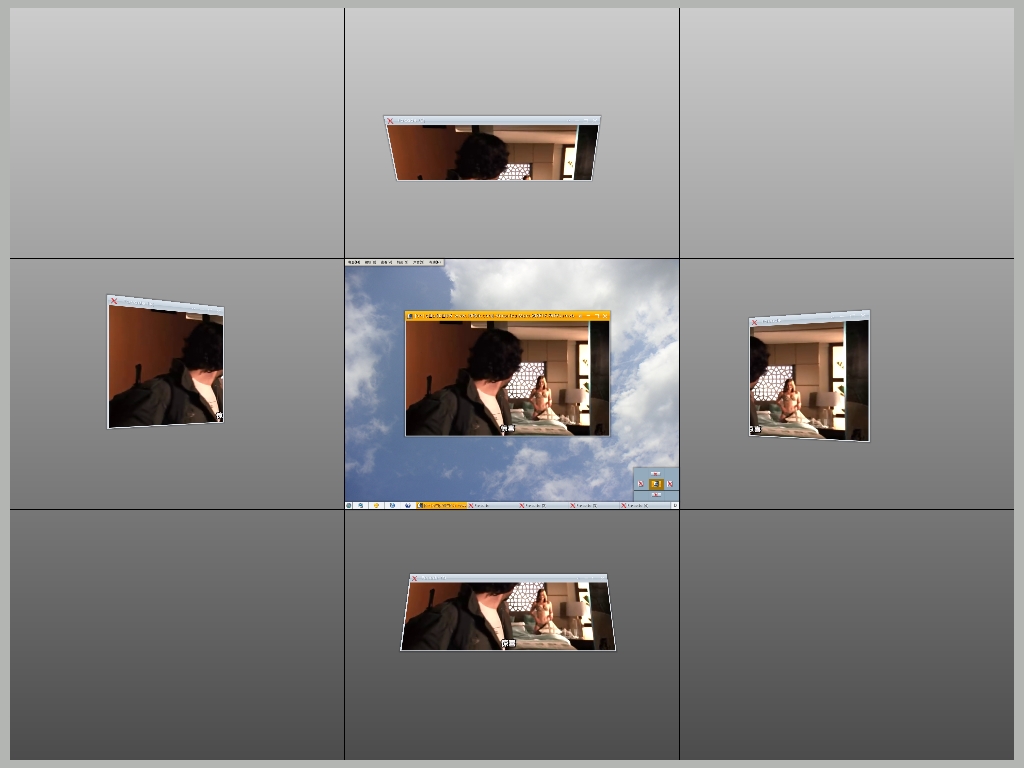

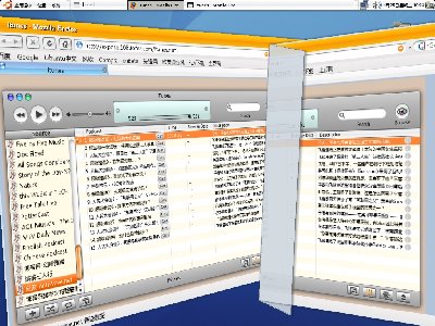

Super+F截图.
文件注释: 将任意窗口的一部分选择拖曳成为一个新窗口。
capture.jpg [ 204.96 KiB | 被浏览 5968 次 ]

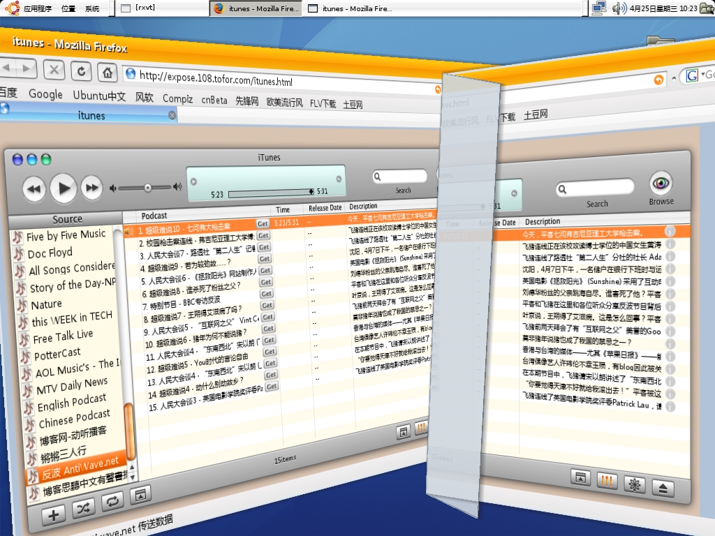

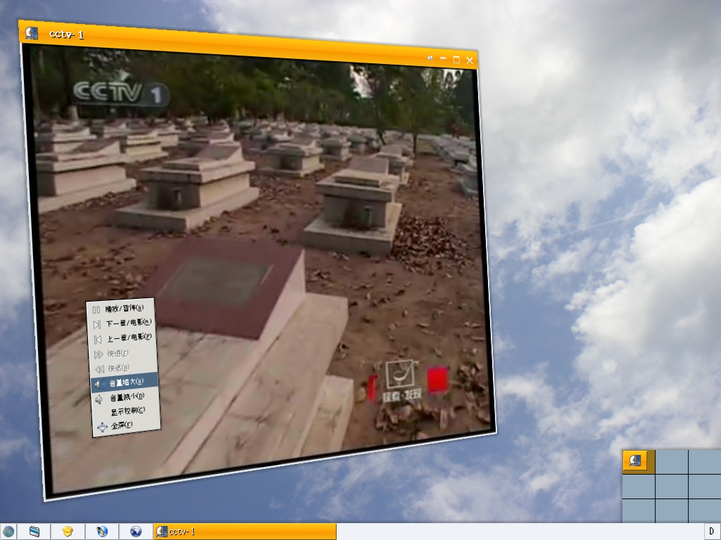

文件注释: Copy Feature
事实上,所有底层窗口的操作,都会让顶层窗口卷起。
capture23.jpg [ 514.16 KiB | 被浏览 6057 次 ]

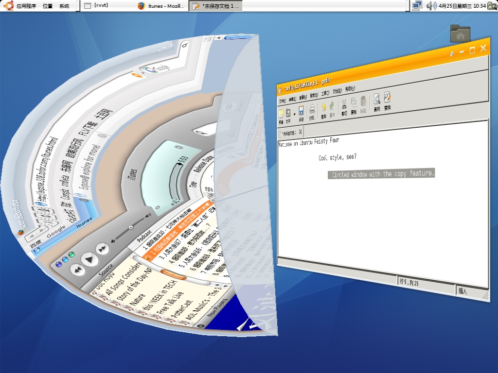

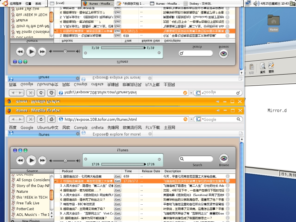

文件注释: Circled Window
capture3.jpg [ 388.85 KiB | 被浏览 5584 次 ]

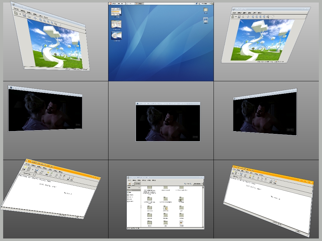

文件注释: Mirror :Duplicate
capture2.jpg [ 492.22 KiB | 被浏览 5331 次 ]

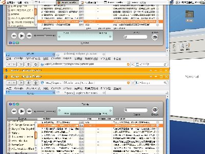

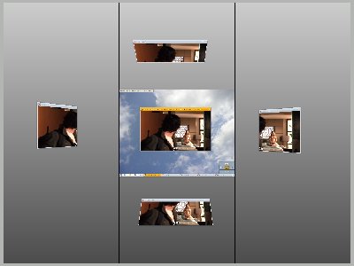

文件注释: BirdView
capture.jpg [ 316.66 KiB | 被浏览 5055 次 ]

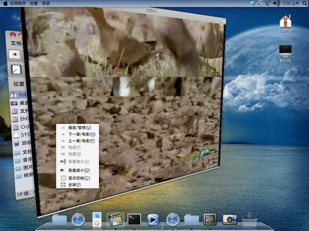

defyer:
尝试安装gcc,
lidin999:
The Metisse server is a modified xserver. The compositor is a núcleo-based module for FVWM-InSitu, a modified version of FVWM 2.5.x.
metisse比freewin强大多了。input redirect 实现方式不一样。
Compiz: 无法互动,在3D 窗口中几乎无法操作,因为compiz先要计算你的鼠标位置,然后把它按平面还原,找到平面窗口中的鼠标位置,确定是什么操作,必然出现误差。比如你把鼠标放在某个按钮上,但compiz计算出来的位置对应到其他按钮上。
这是受X server的限制,下个版本据说会支持input redirect 。
Metisse: 你可以自然地与3D窗口进行互动操作,因为metisse用的是自己的修改过的 X server。
注意右键菜单的区别。
文件注释: Metisse
capture.jpg [ 401.54 KiB | 被浏览 1801 次 ]
