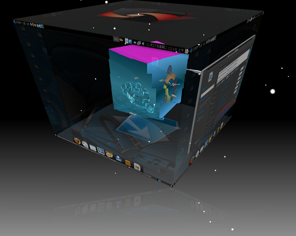

配置compiz-fusion的毛玻璃效果
1。启动Blur windows,设置:
Blur Speed:0.1
Alpha Blur:启动
Blur Filter:Gaussian
Gaussian Radius:5
Gaussian Strength:0.1000
Mipmap LOD:3.5000
Blur Saturation:100
Blur Occlusion:启动
2。在“Emerald Theme Manager-Emerald”设置中将“Compiz Decoration Blur Type”设置为“Titlebar only”。

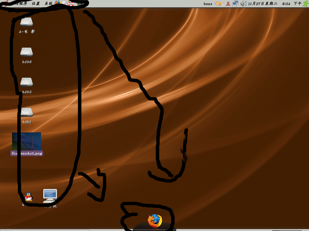

[问题]
帖子 bmwz8 » 2007-11-27 21:06
LZ Avant Window Navigator怎么设置啊有没有相关的贴了啊
我装上了可不知怎么设
我的效果极丑
而且还不能自启动每回都得在运行里运行一下它才能出来

帖子 zhizunbao » 2007-11-27 21:16
在系统-首选项-Awn manager中可以设置。

bmwz8
帖子: 52
注册时间: 2007-11-04 12:13
来自: 深圳
帖子 bmwz8 » 2007-11-27 21:22
zhizunbao 写了:在系统-首选项-Awn manager中可以设置。
怎么设啊说详细一点啊
我是菜鸟帮帮忙了
zhizunbao
帖子: 264
注册时间: 2007-10-18 13:50
系统: Ubuntu 14.10
帖子 zhizunbao » 2007-11-27 22:37
都是中文的,很好设置,其实AWN也没什么好设置的,无非就是大小形状什么的。
