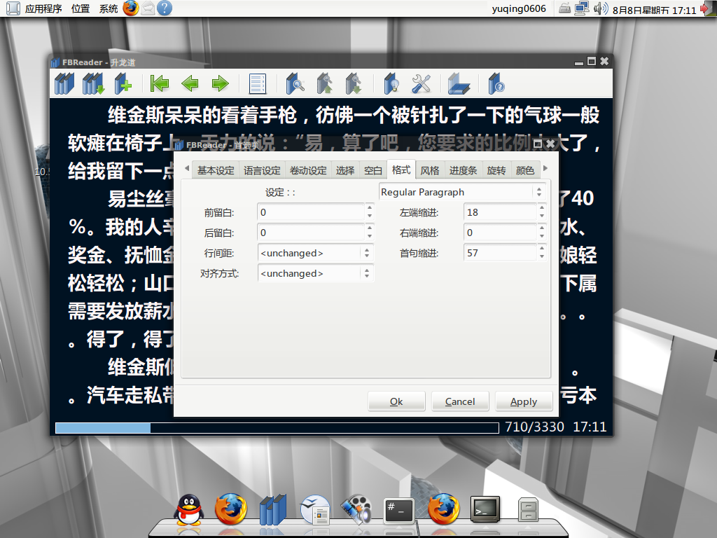

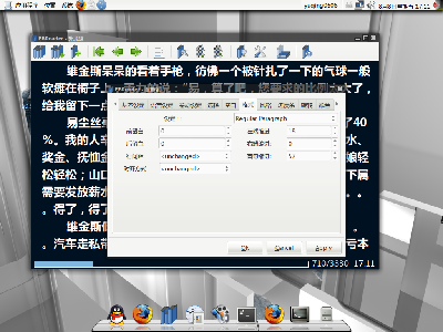

断首缩进不对。如果你看的是中文文本,又改变过字号,这个问题一定会碰到。可以在首选项/格式里面改变regular paragraph的设定,更改首句缩进到合适的值。

翻译效果
翻译效果

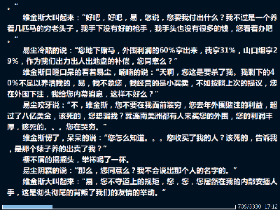

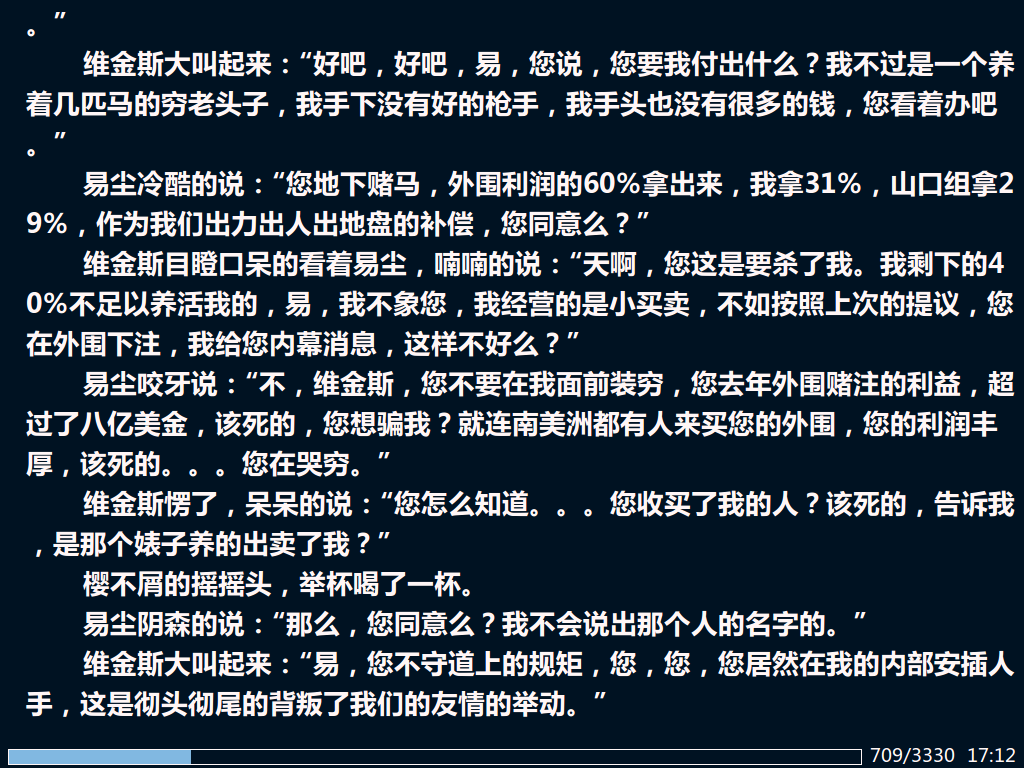

全屏效果
全屏效果

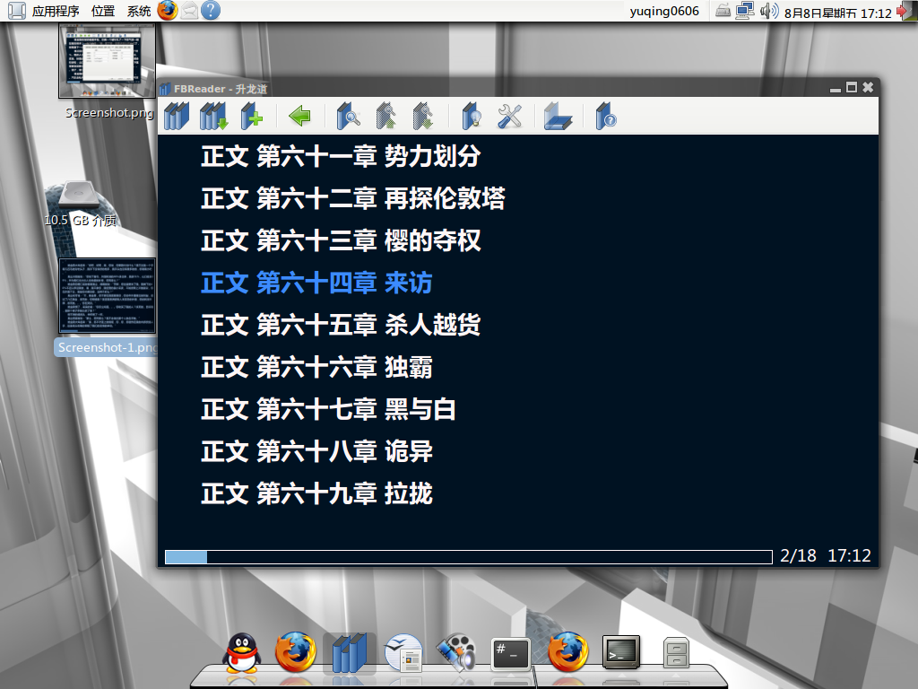

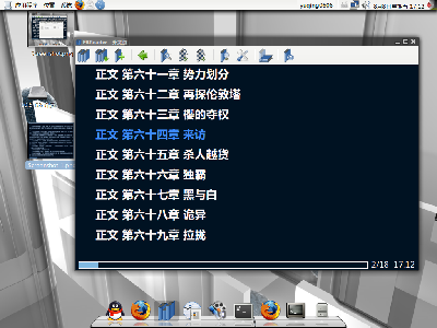

自动的目录生成,这个很牛C阿
自动的目录生成,这个很牛C阿
