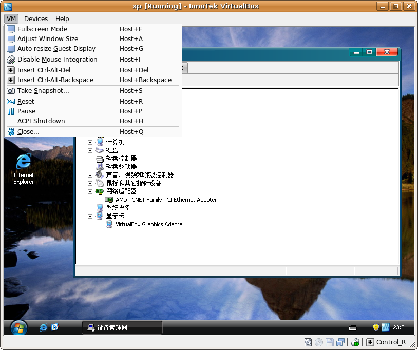

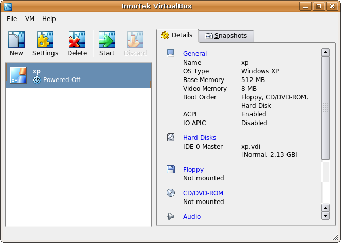

速度很快,在edgy的中文源自带。
sudo aptitude install virtualbox
sudo chmod 666 /dev/vboxdrv
如果客户端的窗口出现无法移动的现象,只需要按一下右边的Ctrl键就可以了。

哇!
居然能裝上Vista
不是硬件要求很高的嗎?
難度只是XP扮的?
oneleaf
你的硬件配置怎樣的?
帖子发表于 : 2007-01-23 2:00
注册: 2006-05-13 4:02
帖子: 10606
接收感谢: 7
那个明显是xp嘛,ie都是6.0的。
