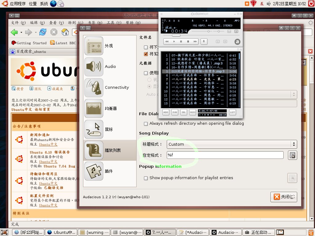

Audacious--一款音乐播放器软件
1、Audacious ,一款音乐播放软件,是 beep-media-player 0.9.7.1的衍生软件。由于BMP停止开发,并且存在很多问题,Audacious的开发团队就自己动手开发了这个软件。 Audacious 兼容Winamp 2.x 或者 "Classic" ,和 XMMS 的皮肤。
2、安装Audacious
(1)添加下列源
sudo gedit /etc/apt/sources.list
dapper的:
deb http://static.audacious-media-player.org/ubuntu dapper main
deb-src http://static.audacious-media-player.org/ubuntu dapper main
edgy的:
deb http://static.audacious-media-player.org/ubuntu edgy main
deb-src http://static.audacious-media-player.org/ubuntu edgy main
(2)安装
sudo apt-get install audacious
3、解决中文乱码现象
在audacious上右键选择“首选项”,在“播放列表”中,把标题格式改为“Custom",再把自定格式改为
“%f”(不要引号)。
乱码解决方法参考了:
http://forum.ubuntu.org.cn/viewtopic.ph ... =Audacious
