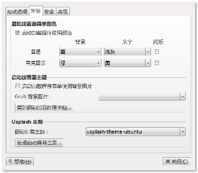

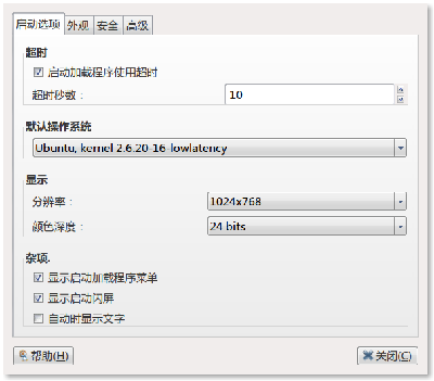

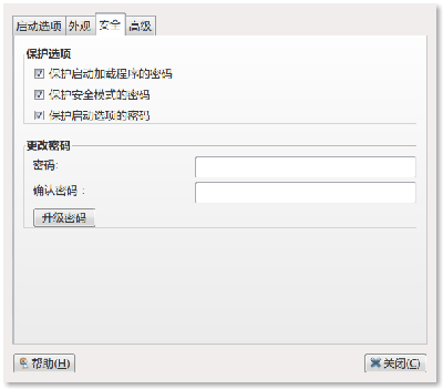

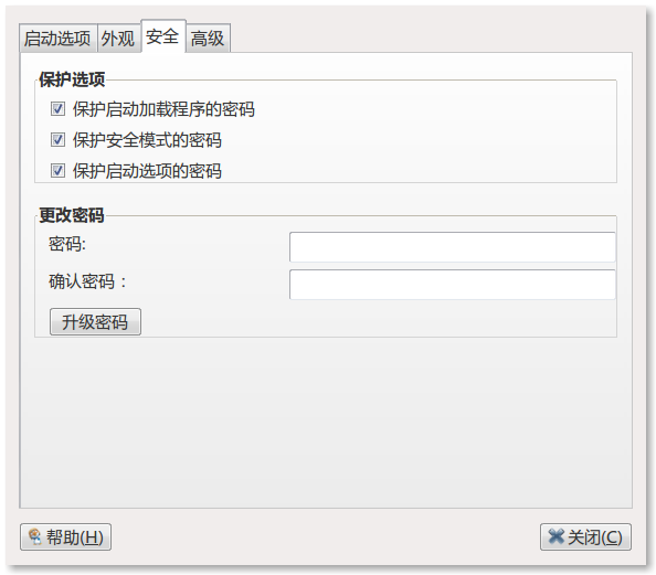

首先感谢skyx,由于她的大力推荐,我找到了ubuntu gamers edition的源;并通过那张安装清单,找到了一些很有意思的软件。
比如这个,叫startup manager,简称 sum,对新手、老手帮助都很大,至少不用去搞懂grub的各项设置以及splash等东西。设置起来也没什么大风险。
安装: sudo gedit /etc/apt/sources.list
添加 deb http://ubuntusoftware.info/ edgy all
或 deb http://ubuntusoftware.info/ feisty all
然后sudo apt-get update
sudo apt-get install startupmanager
注意:添加这个源之后,可能会升级部分软件,比如gftp、tomboy等。
如果你仅仅需要sum,那么安装完后,把此源屏蔽即可。
你也完全可以到主页下载最新版本 http://web.telia.com/~u88005282/sum/downloads.html
使用:位置在系统-系统管理-StartUp-Manager。
提示:大家也可以根据那张清单自己找点好东西,至少那些个游戏可是挺不错的哦,还有数不清的主题等eye candy。

怎么把默认系统改成win的。。。。。。。。。。。
一打开startupmanage,它就先执行预设操作,memu里没了win的选项了阿。。。。。。。。。
帖子发表于 : 2007-12-20 15:29
注册: 2006-05-13 4:02
帖子: 10606
接收感谢: 7
你隐藏了阿,好好仔细研究各选项。
