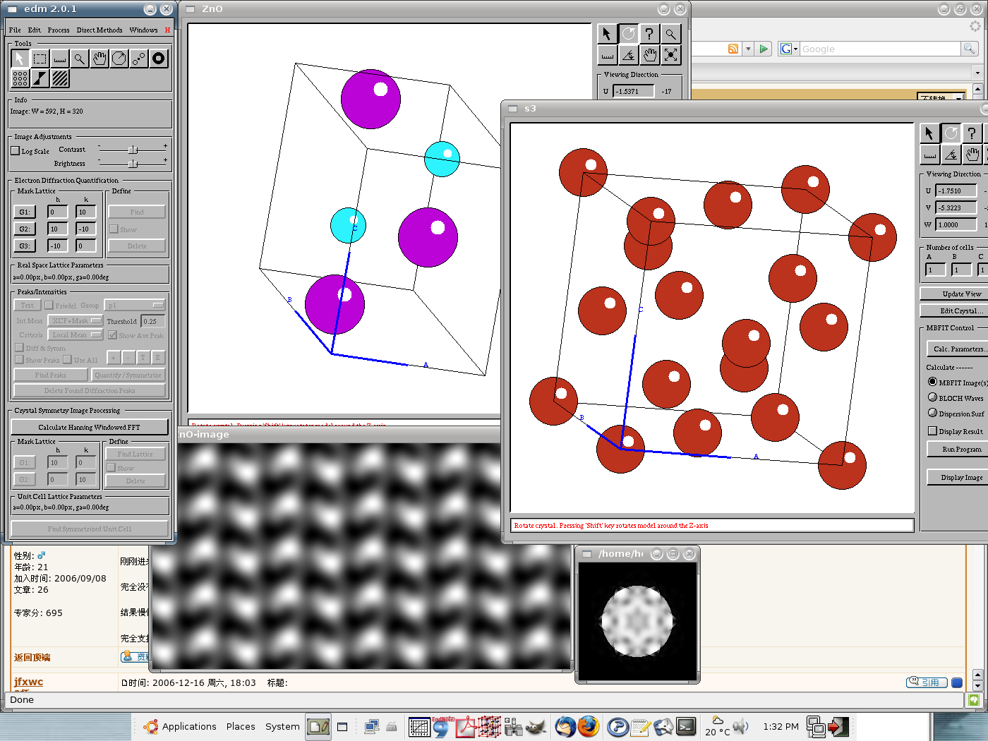

(4) 执行 EDM
# edm
# ncemss
截图
文件注释: 软件截图
Screenshot-1.png [ 202.12 KiB | 被浏览 771 次 ]
