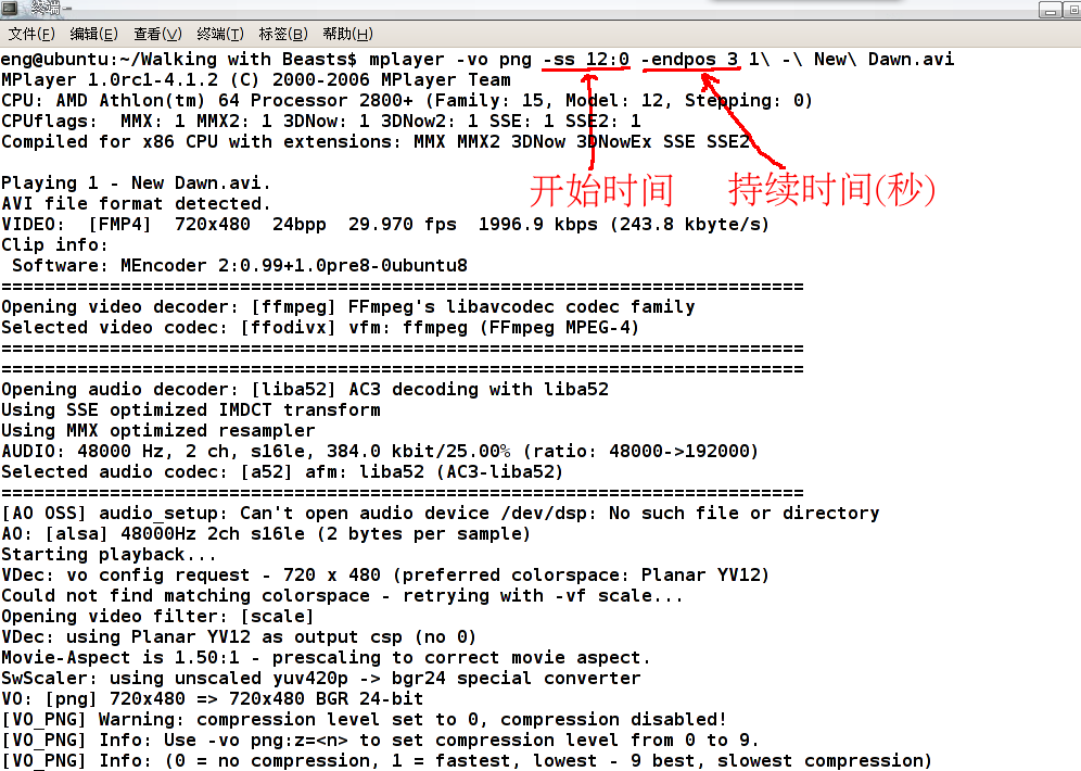

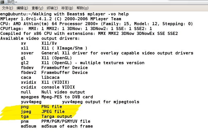

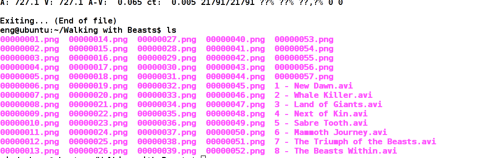

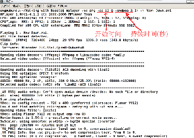

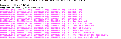

帖子发表于 : 2007-06-04 11:56
注册: 2006-03-08 22:20
帖子: 116
fanhe 写道:
试过楼上的方法了,不成功

我找到的另外一个教程是这样的:
以往,当我们需要截取在 MPlayer 中播放的电影画面时,一般需要借助于第三方的截屏工具。其实,MPlayer 本身便具有这方面的功能,只是通常不为常人所知晓罢了。
要激活 MPlayer 或 GMPlayer 的截屏功能,需要使用下列命令:
mplayer[gmplayer] $s -vf screenshot movie.file
命令解释:
* $ 用于指定截屏时所用的快捷键。MPlayer 默认的截屏按键是 s。但这个 s 键可能在 GMPlayer 中已被占用,通过 $ 选项可以临时指定一个不同的按键。
设置截屏快捷键的更加牢固地做法,是利用 input.conf 文件。input.conf 文件原始位于 /etc/mplayer/ 中,其作用是定制 MPlayer 的快捷键。在使用时需要复制到 $HOME/.mplayer 目录。在 input.conf 中设置按键的格式为 快捷键 命令 值,
例如:s screenshot 0。其中,值为 0 时生成单一的屏照,值为 1 时则生成一系列连续的屏照。这样的话,命令就精简为:
mplayer -vf screenshot movie.file
该选项为可选,如果不用,MPlayer 会采用默认配置。
* vf 即 video filter,通过搭载 screenshot 参数,以便使 MPlayer 在播放电影时能够截取屏照。
* movie.file 为播放的电影文件。
MPlayer 默认会将截取的屏照保存到播放的电影文件的目录中,生成的文件类似 shot0001.png、shot0002.png……等。
