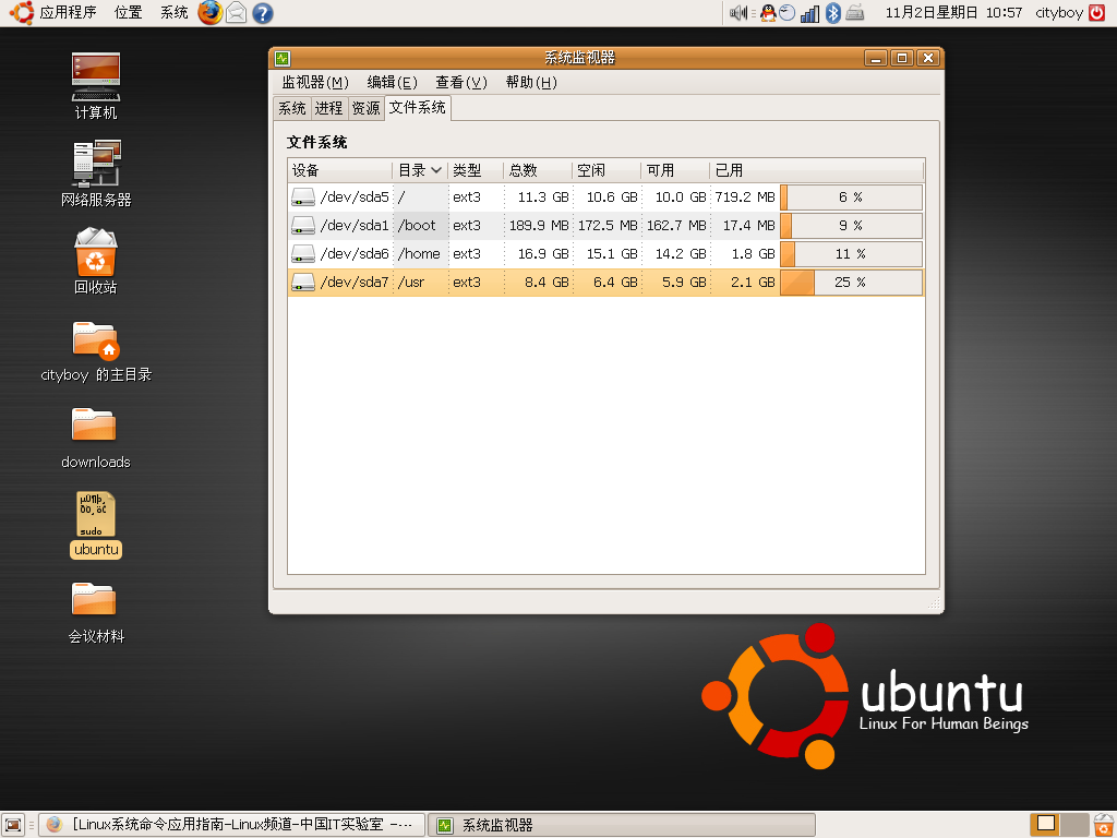

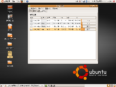

期盼已久的ubuntu8.01正式版终于出来了,昨天上午就迫不及待地下载了,然后就在网上找了很多关于分区的资料,但最后我发现,资料不见得适合每一个用户,特别是对于我这类硬盘本来就小的用户来说,合理分区是以后使用的一个保障。以我40G硬盘为例,分区见下
1、/boot 200M
2、/ 12G
3、/home 16G
4、/usr 8G
5、/swap 1G
其中1、2为主分区,其他为逻辑分区,但从安装完成ubuntu8.10的实际情况下看,这种网上推荐的分区配置似乎并不是最合适的。
40G硬盘分区,按网上推荐的分区后通过截图表示不是最合理的,各位可参考已使用空间来进行调整,调整到一个最适合的分区值。

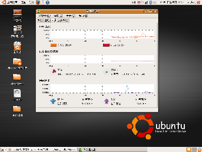

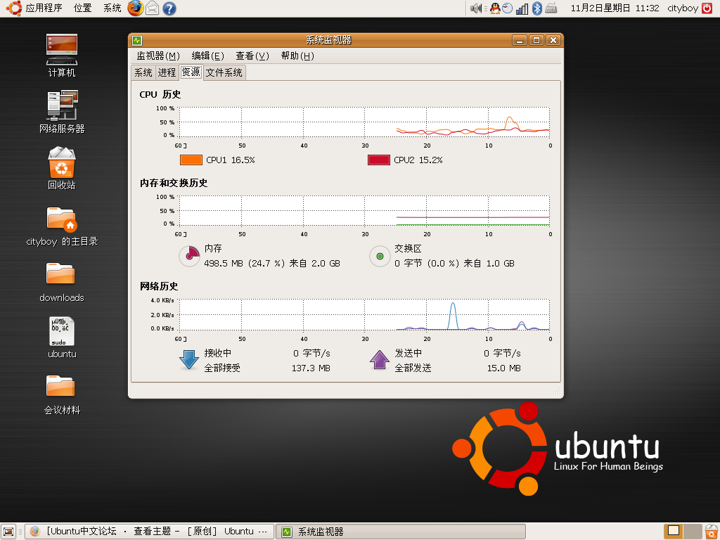

如果内存够大,我觉得/swap交换数据区可以不要或有512M足够了,我2G内存从来没看到我电脑用过SWAP

zh133929 写了:我懒的分许多区,一直就两个/和home,swap从来没有用过
/boot 不要吗?
我倒是觉得/swap我好象可以不要

你说的我也同意,只不过,我发现我自己2G内存以后,那个SWAP重来没有真正用过。
如果按官方所说设2倍,那就是4G,有点浪费,也完全没有这个必要。
毕竟我现在的硬盘才40G,如果拿4G来SWAP,就是 10%了,你说呢。
