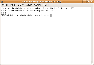

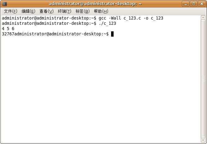

刚学c语言 源代码
#include<stdio.h>
int main(void)
int a,b,c,temp,max;
scanf("%d,%d,%d",&a,&b,&c);
temp=(a>b)? a:b;
max=(temp>c)? temp:c;
printf("%d",max);
return max;
在终端编译 得到答案 怎么会 32767

你scanf里面用的是逗号,所以输入的时候要完全安装scanf原样输入,例如输入 4,5,6
